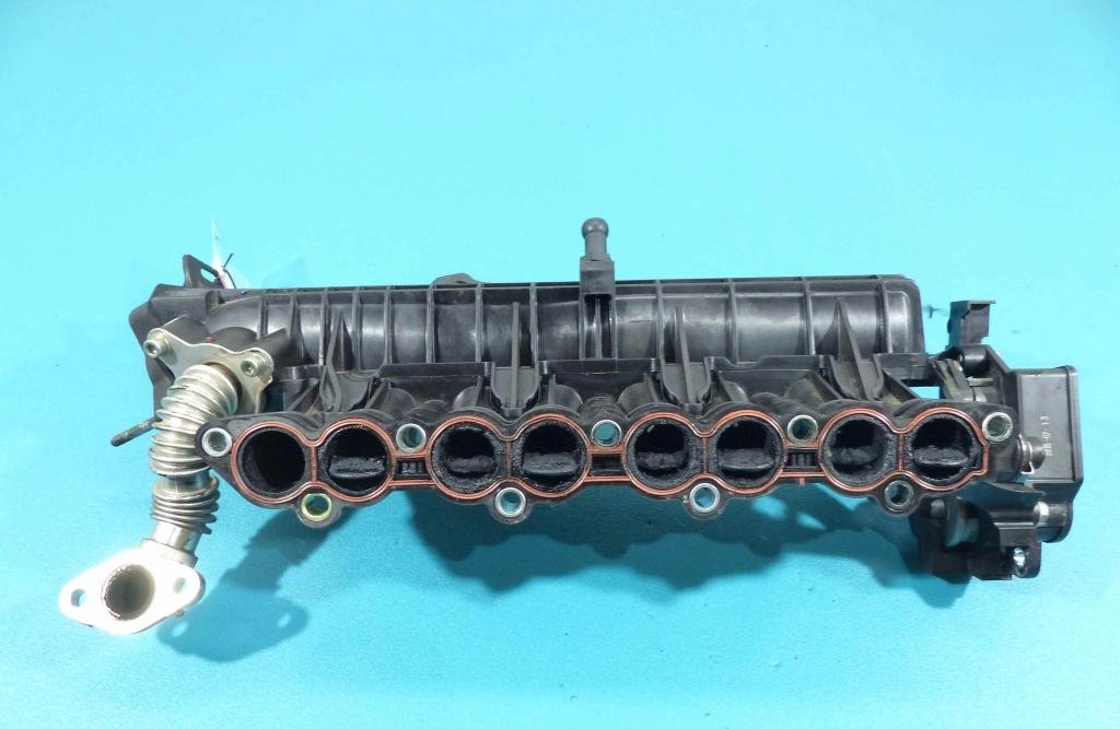

Ahoj. Ví tady někdo jaký je utahovací moment sacího potrubí,co je na obrázku? Jedná se o auto Hyundai i40 kombi 1.7 CRDi 100 kW r.v 2013.
Sací potrubí
Sací potrubí

Ahoj,
utahovací momenty jsou zde:
CONDITION VALUE
Air intake system
Intake manifold 20–25 N⋅m
Intake manifold support 18–24 N⋅m

Ahoj. Moc děkuji. Ještě se chci zeptat, jestli nevíš o nějakým schéma jak postupně ty šrouby dávat?

Našel jsem jen toto video a je tam od 8:50 nakresleno pořadí montáže.
https://www.youtube.com/watch?v=cUp2zR1fty8

Díky.Video je super :D/ Mám ještě poslední otázku. Jak jsi posílal ty utahovací momenty,tak ten první je mi jasný,ale ten druhý jak je psáno podpěra sacího potrubí 18–24 N⋅m,tak nevím co to přesněji je. Nebo aspoň obrázek jestli by jsi nějaký našel? #-o

To přesně nevím, ty hodnoty jsou jen vyčteny z tabulky, bohužel žádné obrázky tam nejsou. :(
