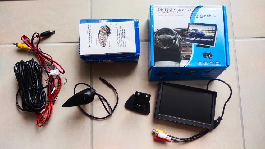

1. rozměr kamery - číňan uvádí různé kóty a blbě se to měří, ale vzal sem rozměr cca 30x70mm možná 29.5x69.5mm
a úhel .. vzal sem 720p, typ AHD, a 180 stupňů .. příplatek mezi 170 a 180 byl docela velkej :( ale zase chcete vidět co nejvíc že
varianta fullHD byla opět za ranec a i zpětně to hodnotím jako zbytečné připlácet
2. displej - většina levných je 640x480 nebo 480x272, vzal sem FullHD (ale nejsem si nakonec jist možná je to něco jako 1000x600)
každopádně obraz rozlišení kamery je více limitující
pokud jej chcete do přihrádky na brýle (původní vize že se s vyklopením zapne) volte 4" displej - ten sem však neviděl v lepším rozlišení než těch 480 řádků
displej než 5" - do přihrádky brýlí jde vložit ale nelze zavřít a tak je i alternativní místo před řadící pákou kde to dává i otočením i hlavě smysl
největší problém u číňanů je v prodejních informacích a tím co nakonec dostanete, takže není dobré brát podle nejnižší ceny - protože se nakonec dočkáte zcela něčeho jiného
zapojení je možné mnoha způsoby - buď napájení přivést ke kamerce nebo k displeji, případně lze kombinovat např zem u kamery a napětí u displeje
minimálně napětí u displeje dává smysl, protože to celé musíte nějak zapínat a ať se to nekomplikuje tak je asi lepší od displeje napájet i kameru
v případě držáku brýlí sem chtěl přidat spínač na vyklopení, před řadičkou buďto ruční spínač nebo relé na kontrolku předních parkovacích senzorů ať je to automaticky, provozovat to nonstop nedává smysl a bude to rušit
samozřejmě sem to před instalací jen přilepil izolačkou, kabel prohodil otevřeným oknem apod, ale na test to celkem stačilo

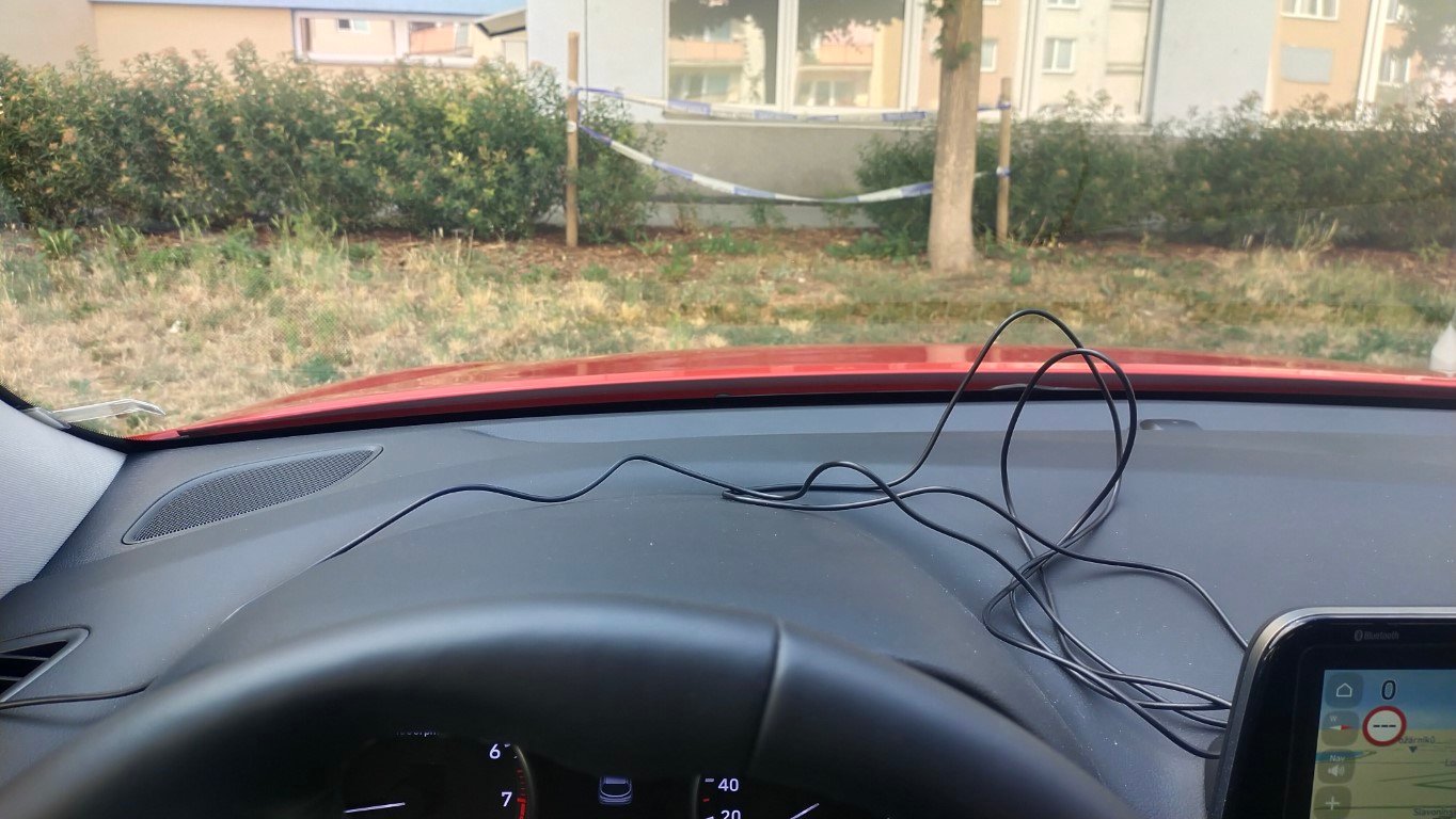

dál přidám fotky co je vidět z auta a co pak z kamerky .. tam je vše super, co se týče sklonu tak při "originálním" nasazení do otvoru je vidět podlaha 30cm před autem, pokud to nahnu tak 16.5cm před autem
a teď ty negativa .. jsem neschopnej sledovat dění v reálném světě a na displeji :( hodí se to perfektně na těsné najíždění do garáže a na obrubníky, rychlý manévr při zajetí čumákem nestíhám sledovat a ten cit co máte v hlavě žádná kamera nenahradí (no možná systém nějaká 360 okolo auta)
takže ji nakonec nabízím k prodeji - máteli zájem pište SZ

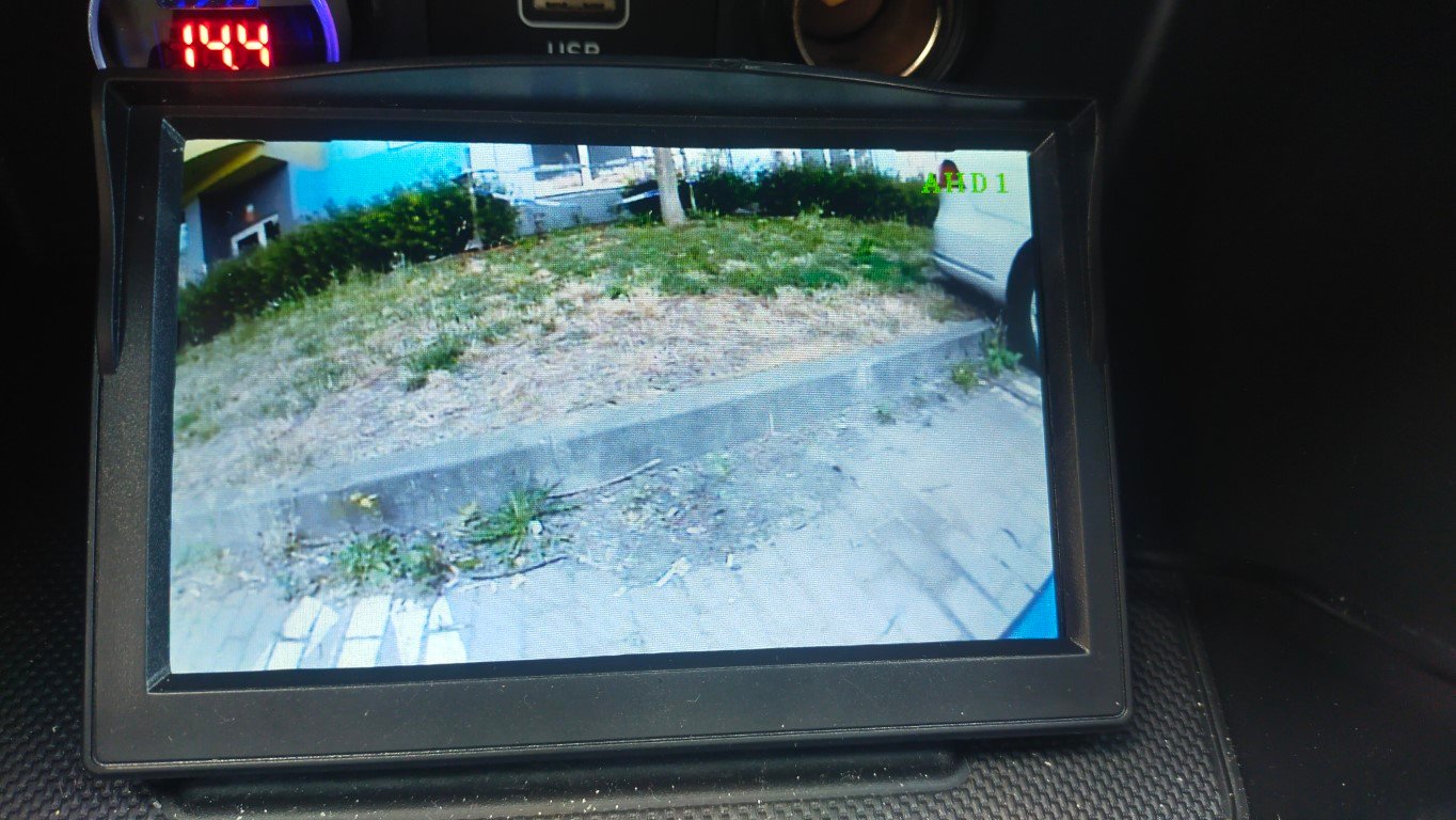

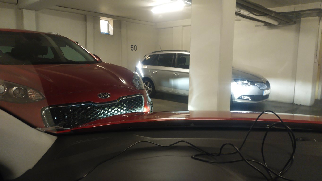

situace 1 - co vidíte z auta, co z kamery a jak to vypadá vně auta

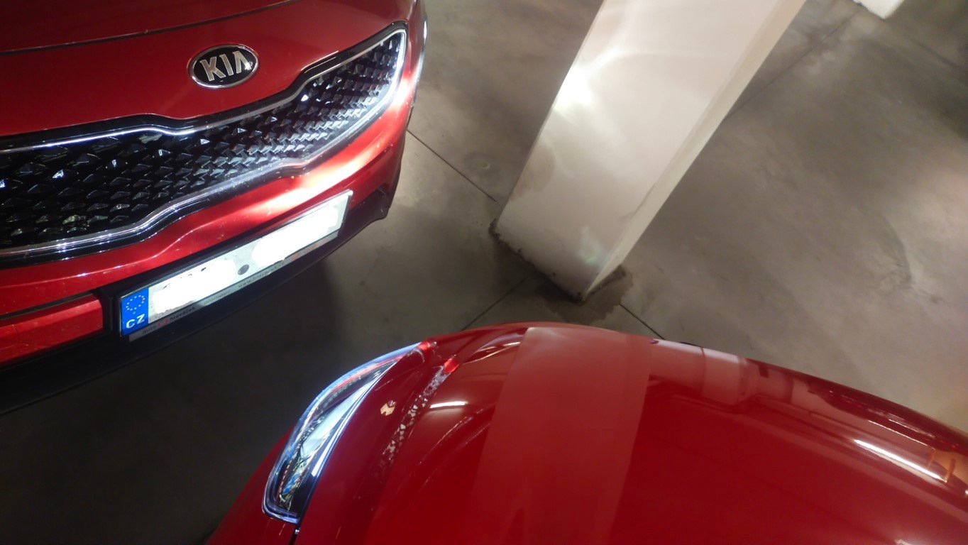

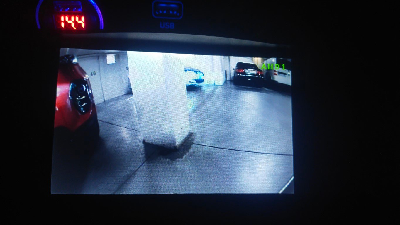

situace 2 - příjezd k do parkovacího místa vpřed

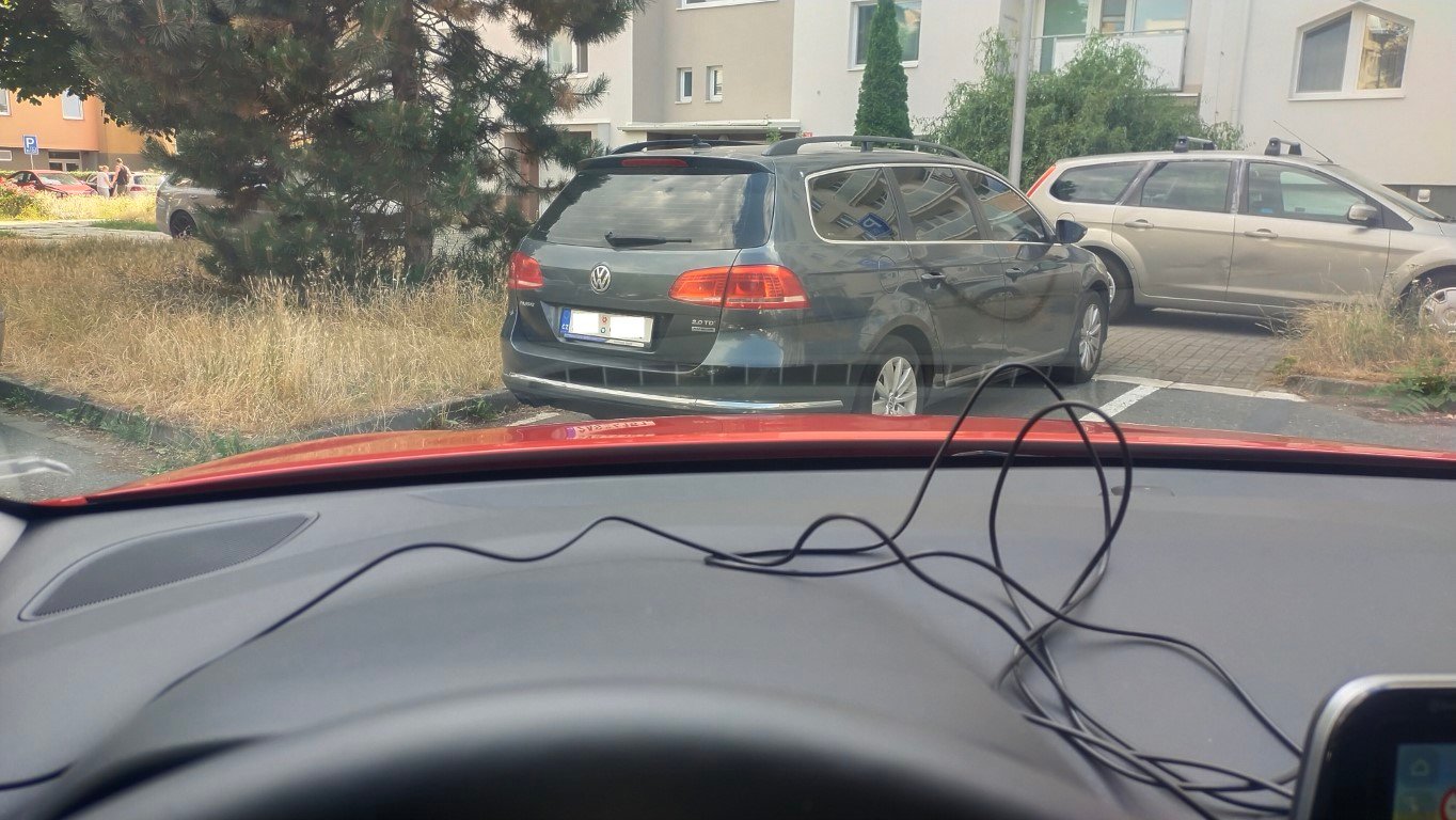

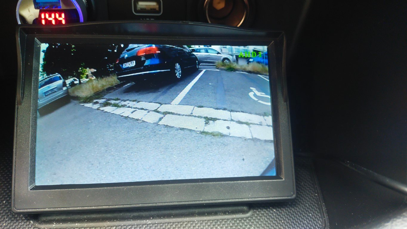

situace 3 - obrubník (je to nechtíc šikmo - narychlo sem najel skrz provoz za mnou a izolačka se už teplem začala tahat)

tedy jak vidíte .. svůj význam to má a funguje to, kraj obrazovky cca odpovídá krajům auta +- nějaká tolerance
a asi by bylo lepší si na displej přilepit "pomocné proužky" dle reálné situace po montáži
