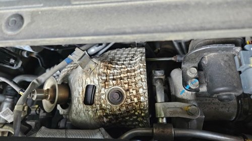

Zdravím vás páni, potreboval by som poradiť. Dnes som išiel kratšiu jazdu (cca 15 km), poslednú časť do strmšieho kopca a po zaparkovaní som zacítil dym v kabíne. Chvíľu som počkal a otvoril kapotu, dym bolo stále vidieť a chvíľu som videl aj taký akoby žeravý uhlík, keď som sa pozrel z boku na to miesto odkiaľ dym vychádzal. Išlo to z miesta za motorom (viď foto, z pod tej akoby opletenej časti), neviete o čo ide (doteraz sa mi to nestalo, sem tam zasmrdela spojka ale toto bolo o dosť horšie)?

Buď si niečo (hmyz?...) upiekol na turbe.. odfotené je turbo... resp. tepelný štít na ňom.. alebo Ti tam niečo natieklo.. a to horelo.

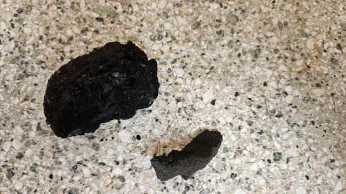

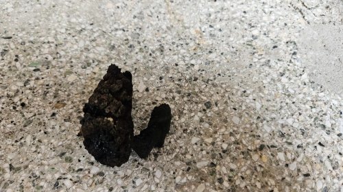

Tak aktualizácia, podarilo sa mi odsunúť ten štít tak aby som sa tam dostal. Rovno pri turbe som našiel spálené kúsky čohosi (nič prírodné). Ten väčší, to bolo to čo som zrejme videl horieť, to rozžeravené (z toho bol ten dym). To menšie, to sa dá identifikovať ako nejaká pena. Keď som sa tam pozeral, tak mi neprišlo, že by tam niekde chýbala v okolí nejaká izolácia / ochrana, tak neviem. Asi to zoberiem ukázať do servisu, možno ich napadne odkiaľ to je.

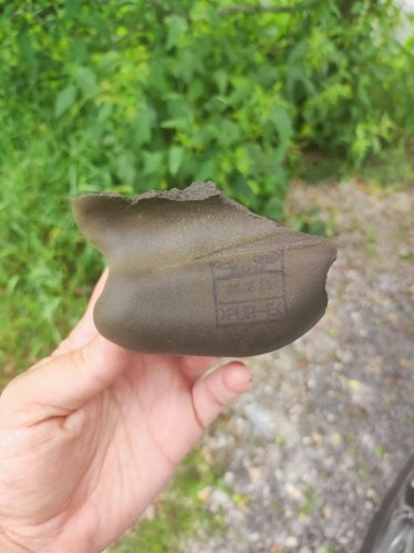

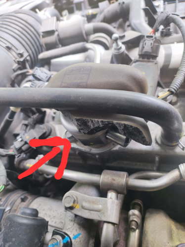

Každopádne záhada vyriešená, pod krytom motora je jedna taká penová izolácia/ochrana, spredu vyzerá v pohode ale keď som pozrel zozadu tak presne taký kus chýba. Netuším ako sa to stalo, bol to zrejme dlhší proces než sa utrhla a dostala na to "správne" miesto.
Odporúčam teda skontrolovať, či sa vám nedeje niečo podobné, ušetríte si nervy a robotu, dosť nanič sa to potom odtiaľ vyťahuje a čistí.

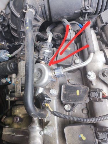

To pod tou izoláciou je vysokotlaké palivové čerpadlo.... a izoláciou mohol teoreticky načať hlodavý návštevník....

No to je možné, lebo načatú mám aj izoláciu čo je zo spodu kapoty. Budem to musieť nejak poriešiť zrejme #-o .

Jo přesně tohle pěnové svinstvo mají kuny moc a moc rády ](*,)
