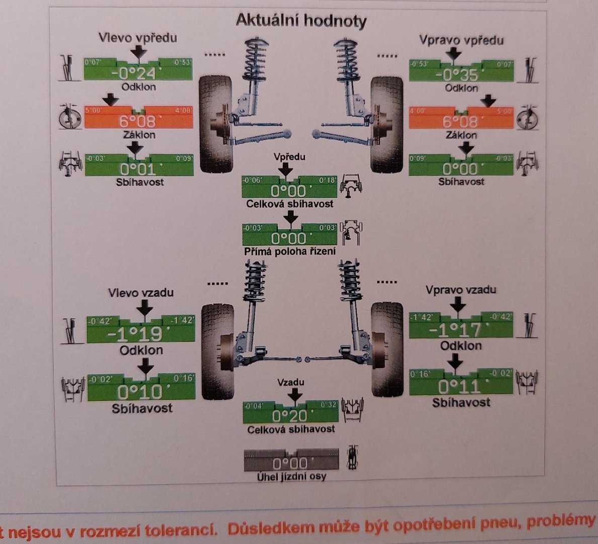

v Po jsem byl na garančce (3. garančka, auto má najeto ale jen 33.333 km) a nechal jsem si udělat i geometrii (prvně, ještě jsem ji nedělal).
Pár věcí bylo drobně mimo rozsah, ty seřídili. Co mě zarazilo, u položky "záklon předních kol", normovaný rozsah 4-5 stupňů, naměřili na obou kolech 6,08 stupně s tím, že toto seřídit nejde. Že prý by se to muselo nějak řešit s tlumiči (výměna či co). Že prý to ale "nemá na funkci (zásadní) vliv".
Chci se tedy zeptat, jak to vnímáte. Zda to má vliv nebo nemá a co to tedy vlastně může na autě způsobovat.
Další věc, co mě napadla až doma, je, jestli to není nějakou chybou už při montáži auta, tedy že by se na to dala uplatnit záruka (pokud je to nějaká zásadní vada).
Předem díky za info.
obr. 1 - před seřízením
geometrie 1 - před.jpg (229.06 KiB) Zobrazeno 2503 x

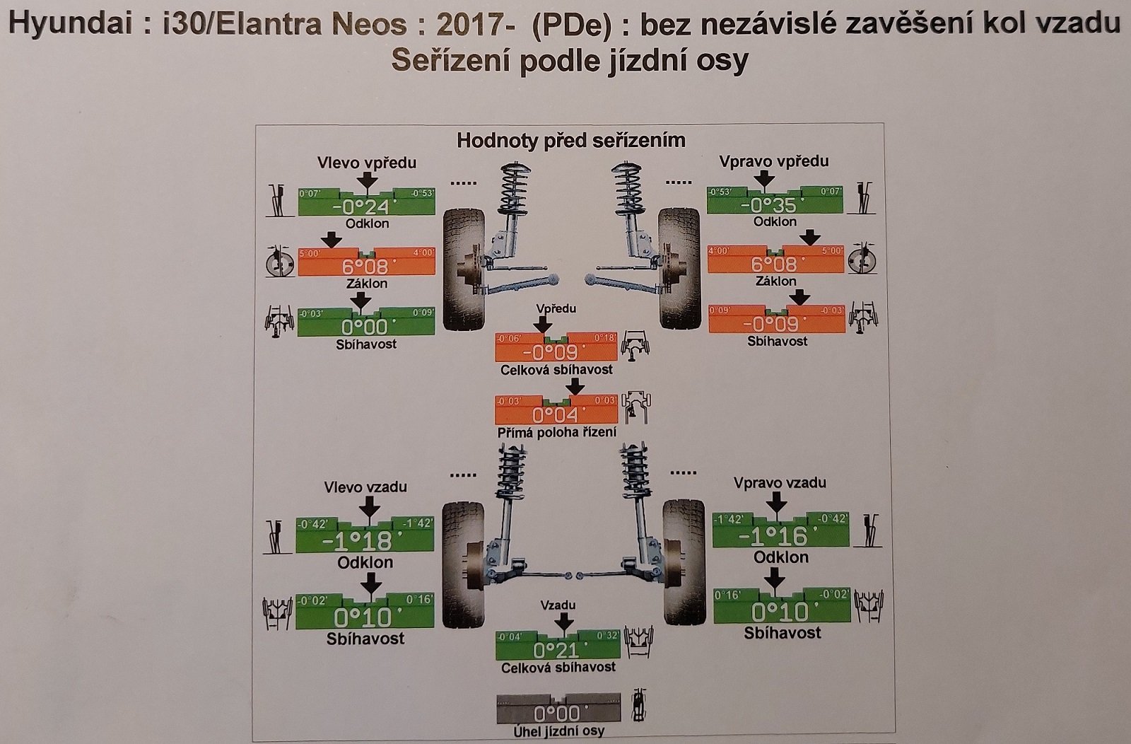

obr. 2 - po seřízení
geometrie 2 - po.jpg (187.4 KiB) Zobrazeno 2503 x

to ze su obe strany presne na 6 stupnoch asi nebude nahoda - myslim, ze to borci v servise maju nastavene naprd (referencnu hodnotu) a ta hodnota ma svietit zelene
pre info KIA Stonic ma zaklon 4,3 stupna a tolerancia je plus/ninus stupen
Screenshot 2023-11-08 104150.jpg (67.2 KiB) Zobrazeno 2499 x

Vyhodnotil bych to tak, že kola jsou v pořádku bez ohledu na barvičky v obrázku. Teorie, že ti namontovali nápravy o 2 stupně nakřivo je hodně bláznivá, a že se ti obě strany používáním ohnuly na setinu stupně stejně je blbost.
