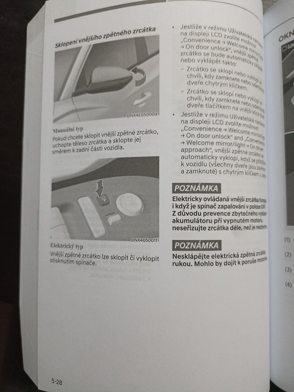

- Příspěvky: 8782
Re: Nastaveni automatického sklápění zrcatek při zamčení
ja uz zacnem to moje hladanie v manuale fakt spoplatnovat
- 1703248679686.jpg (72.24 KiB) Zobrazeno 4635 x
Toto je taká "special feature" ... nastavuje sa to v infotaimente...
Setup/vozidlo/svetlá/inicializácia zrkadiel-svetiel/... tam si už vyberieš podľa chuti... "pri odomknutí dverí" a ako doplnok ešte aj pri príchode kľúča/transpodéru ak máš keyless systém...
Ktorý mentálny atlét (čo si hovorí user interface špecialista) to schoval takým spôsobom sa ma nepýtaj.. ale bola to jedna z troch vecí na ktorú má upozornil predajca pri preberaní auta... tie zvyšné dve boli aby som nezabúdal vypínať štart stop systém a line keep assist...
- Příspěvky: 8782
a ako inak je to popisane aj na tej fotografii co som dal - je bizardne ze v CZ manuale cituju anglicke nastavenie, ale odhadut sa to da
ja som zklapanie pred zimou deaktivoval (aby sa nesklapali pri zamknuti) pretoze ak je namraza tak to pri zamrznutom zrkadle moze urobit paseku na motorceku.
