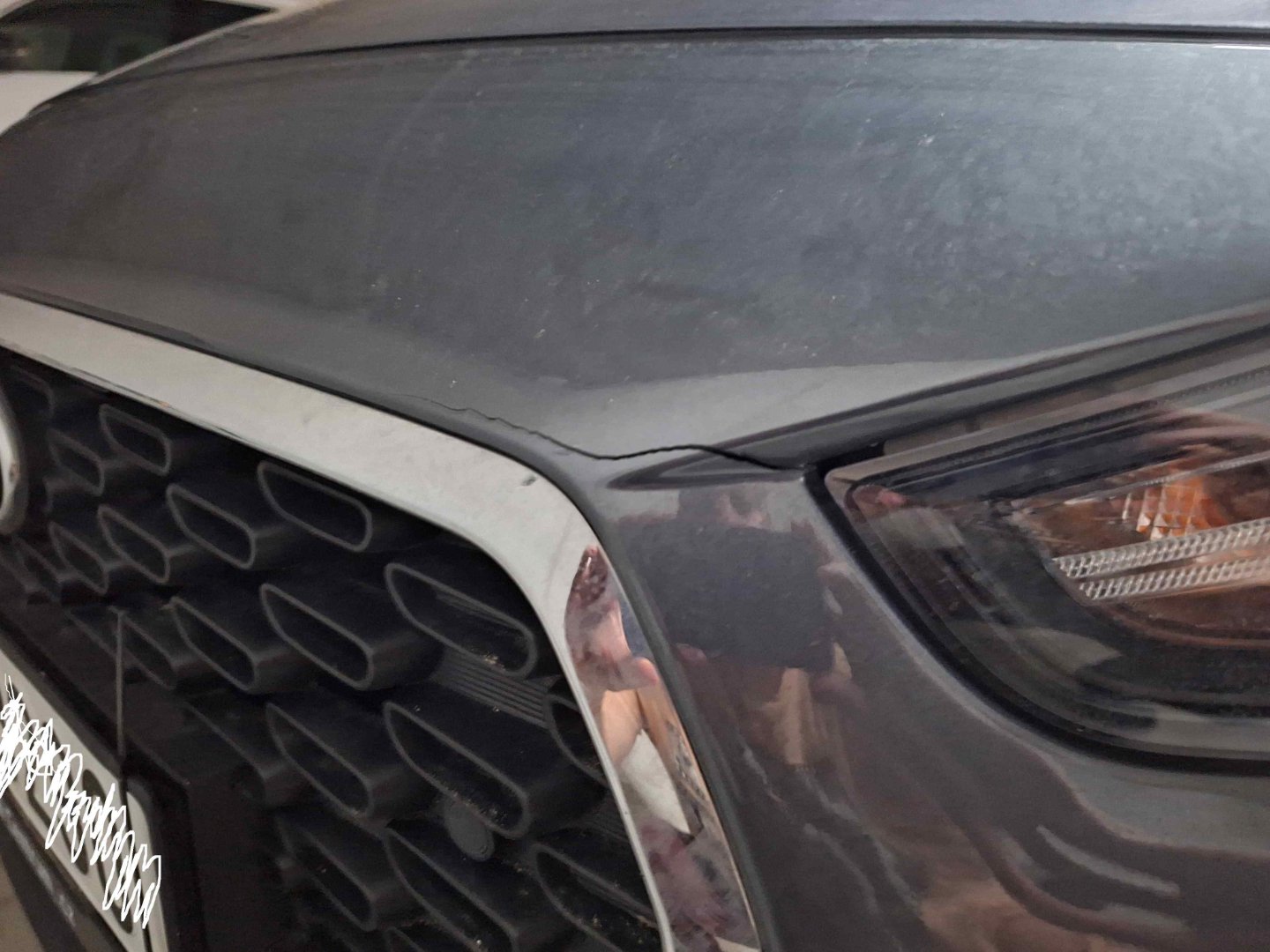

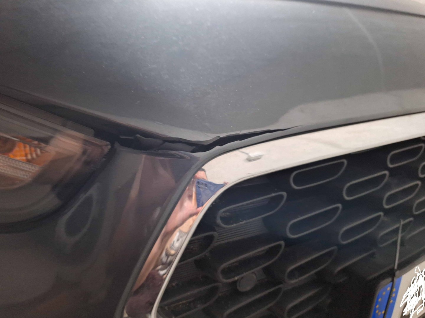

Přiložil jsem obrázky poškození.
- auto je plně provozuschopné, pouze estetické poškození.
- chrom i maska jsou v pořádku
- v listopadu mám jít na technickou a nevím jestli je to s tímto poškození možné.
- neznáte někoho z Plzně kdo by se mohl podívat jestli by to nešlo svařit? Byla by to nejlepší varianta.
děkuji všem
Příspěvky: 20987
Re: přední nárazník
Dvě hodně blbá místa na opravu #-o
mozecek
Příspěvky: 1155
Bydliště: Olomouc
Re: přední nárazník
Příspěvek od mozecek »
To je fakt naprd :( v tomhle miste se bude blbe kouzlit cimkoli. Navic bych vyjadril jistou obavu ze pri sundavani to rupne jeste vic a mozna komplet.
Kdyby to bylo jen s tou malou mezerou jako vlevo tak bych to urcite jen "vytmelil" zvenci - jakoze dovnitr neco napatlat a nechat byt. Vlevo to musis mit hnute vic ze se to tak rozsklebilo. Nicmene bych to nakonec vyresil asi stejne. Pokud to drzi a nema na funkci vliv tak jen zapatlat, pripadne prelepit at to tak nebije do oci, neprsi tam, netrhas houbu pri myti atd. Kdyz to pred STK sikovne prelepis treba jen cernou elektroinstalacni paskou (je pruzna, ale prujezd myckou nejspis neda) tak si toho vubec nevsimnou resp pokud nebudou uplni kreteni tak te nechaji. Treba za rok potkas srnu nebo se netrefis do garaze a pak to vymenis komplet.

I když ten obrázek zvláště na jedné straně nevypadá pěkně, lze k sobe obě části bezproblémově přitlačit.
Pokud tak udělám je po mezeře.
Napadla mě jedna věc, zkusit to slepit nějakým dobrým vteřinovým lepidlem?
Příspěvky: 8779
Re: přední nárazník
to urcite zvarit pojde. Hladaj firmy co varia motoplasty
v Brne by som vedel poradit :-D
mozecek
Příspěvky: 1155
Bydliště: Olomouc
Re: přední nárazník
Jestli se to hybe je to potreba urcite to zpevnit, at uz tim ze to nejak vycpes nebo slepis/svaris. Jestli lepit tak asi ne vterinovym lepidlem! Radeji nejaky dvouslozkovy epoxid spec na tvrde plasty. Vterinove lepidlo je vetsinou na bazi kyanidu a kdovi co to udela s lakem okolo, navic je jeho pevnost zalozena na minimalni mezere protoze samotne nevyplnuje. Nicmene kdybys to chtel presto zkusit vterinovym tak nozem nastrouhej grafit z tuhy a kdyz tam nakapes lepidlo tak to posypej tim grafitem aby ti to vytvorilo plnic. Doporucuju vyzkouset napred bokem at vis kolik grafitu na urcitou vrstvu lepidla nasypat.
mozecek
Příspěvky: 1155
Bydliště: Olomouc
Re: přední nárazník
jestli se tam da sahnout zespod tou mrizkou tak bych asi zkusil asi toto lepidlo s mrizkou (je to neco podobneho jako rouno a pryskyrice tj sklolaminat a to ma celkem extremni vlastnosti)
