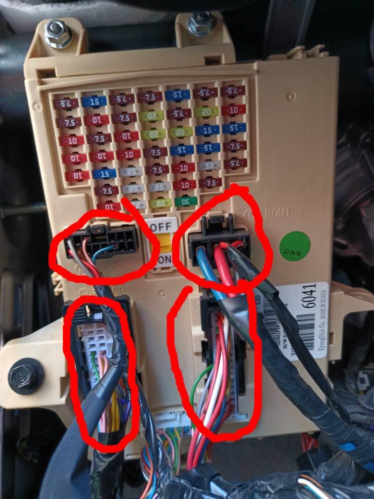

Zdraim,
nerastie niekde nejaky popis poistkovej srinky v interieri? Zaujimaju ma hlavne tie viacpinove konektory co su tam.
Vdaka...

Tu nájdeš odpovede na všetky tvoje otázky . https://fuse-box.info/hyundai/hyundai-i ... -and-relay

Dakujem, ale mne slo hlavne o tie kable co z toho idu, poistky su v navode.

Elektrickú schému k žiadnemu automobilu nezoženieš .Jediná možnosť ak to potrebuješ vedieť je odpojiť svorkovnicu a prepípať si piny z výstupmi od poistiek . Tie najhrubšie sú prívod pre poistkovú skrinku a ostatné svorkovnice sú výstup ale aj vstup na niektoré poistky .Ak rozumieš elektrike tak budeš vedieť si to premerať . Otázočka načo to potrebuješ vedieť ? niečo ti nefunguje? a v poistkách nie je problém Ak chceš niečo externé pripojiť tak je jednoduché prevedenie . Napr. https://www.autodielygafa.sk/products/p ... gJvHfD_BwE
Nič nepripájaj bez istenia ak nemáš v aute hasiaci pristroj :wink:

No, mam namontovany dvojcestny alarm, obcas blbne (asi kontakt nejaky), je to tam tak nejak trochu naprasene. No a chcel by som pripojit kamerku a nechcem to tam len tak naprasit. Tak by som potreboval aspon trochu vediet co kde je. Elektrike sa rozumiem. Tie odbocky poistkove mam. No, nejak to skusim vydumat.
