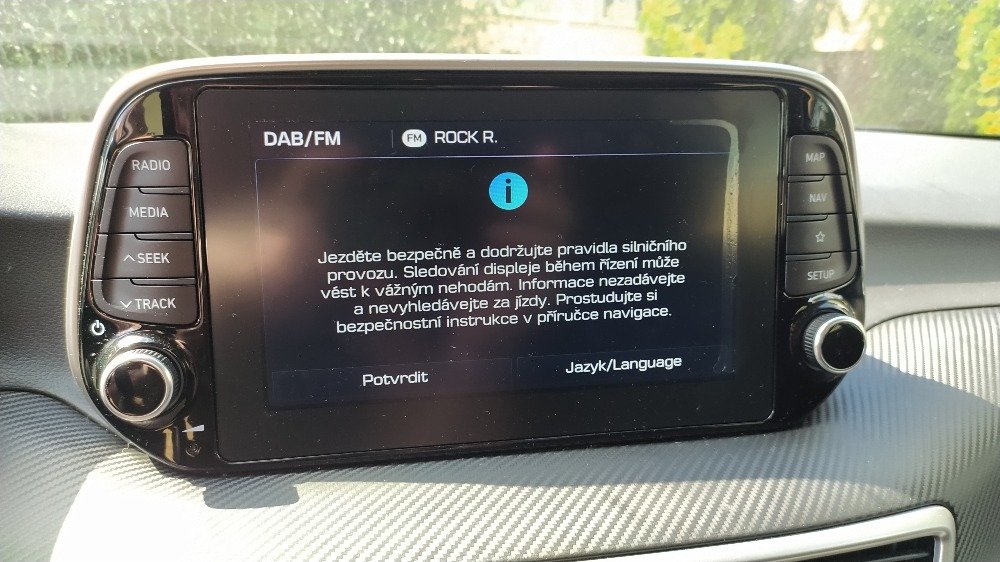

Hezký den přeji, jsem tu na fóru nový a mám jeden dotaz. Mám Tucsona 1.6 T-gdi 130Kw r.v. 2018 ale model 2019 s rádiem na palubovce.
Udělala se mi na displeji bublina a pomalu se zvětšuje.
Díval jsem se na jiné stejné Tucsony a min. pět aut má to samé. Vždy na pravé straně.
Nevíte někdo jestli se to dá nějak opravit, nebo co s tím?
Děkuji za info...

Dedukuju: displej je vlozen do ramecku s krycim plast, na ten kryci plast je displej zezadu nejspis nalepeny. Protoze neni displej nicim podlozeny tak se ti podarilo mackanim zatlacit prohnout plast a displej jelikoz je neohebnej a nema oporu zezadu tak si ho odlepil od toho kryciho plastu. Oprava = rozebrat a a) displej pritlacit zpet ke krycimu plastu, doufat ze tam nebude moc prachu a nebude to dale takto videt a cely ten displej jemne podlozit nejakou gumou po okraji. Podlozeni je celkem prasarna - pokud budes tukat na displej tak v miste podlozeni bude dochazet k deformaci/prosvetleni obrazu nebo za b) displej z kryciho plastu zcela odlepit, ocistit a znovu prilepit. Pro laika metodou pokus omyl docela problem - videl bych to neco jako tohle https://www.youtube.com/watch?v=v6vXgMzFELk

Bohužel to opravit nejde, jedině výměna za jiné. Ale myslím si, že když na to bude svítit sluníčko a bude se zahřívat, udělá to zase.
Nebo koupit třeba https://www.astoncb.cz/produkt/autoradi ... dai-tucson nebo podobné. Na netu je jich dost, akorát nevím, jestli bude vše fungovat atd.
Tady je pěkné video https://www.youtube.com/watch?v=lI7EwvdAKxM

Ďakujem za tip. To rádio vypadá lepšie ako originál. A hlavne je lacnejšie. Mne v servise povedali, že ak chcem originál rádio vymeniť tak ma to bude stáť cez 4000,-€. A ešte to vypadá aj, že je to jednoduchá výmena.
Určite porozmýšľam nad touto možnosťou , keď mi to bude robiť veľké problémy. Zatiaľ to je viac len estetický problém. No už sa stalo, že blbla navigácia - tvárilo sa to, ako keby som držal prst v pravom hornom rohu a teda sa mapa posúvala.
