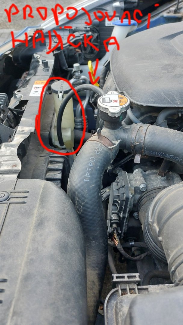

Ahoj, měnil jsem chladící kapalinu. Motor jsem ohřál aby byl otevřený termostat, pustil topení a stál nepatrně z kopce. Kohoutem na chladiči jsem vypustil něco přes tři litry a pak tam nalil do plna zhruba tři litry dírou, kterou kryje kovová čepička úplně nahoře na motoru. Udělal jsem to správně?
Auto je HYUNDAI / I30 combi (GD) / 1.6 GDI. a nádobka pravděpodobně 254312L000
Ale zdálo se mi málo vypuštěné kapaliny a všiml jsem si, že po vypuštění byla ve vyrovnávací nádržce stále stejná hladina jako před začátkem akce. Zjevně, hladina v nádobce neodpovídá hladině v motoru. To mě překvapilo, ale po průzkumu jsem objevil, že do ní asi vede jen jedna hadička, která končí pod víčkem na nalévání kapaliny. Víte někdo jak ta nádobka vlastně funguje, když má jen jednu hadičku? To asi z ní motor cucne když má v motoru málo?
Dík Pavel
Dík Pavel

Je to expanzní nádržka - kapalina se po zahřátí motoru roztáhne a část se jí z chladícího oběhu vytlačí (skrz to víčko, co je na fotce vidět) do nádržky. Po ochlazení si to motor zase podtlakem nacucne zpátky.
Pro zajímavost - třetí generace to má vyřešené úplně jinak - tam skrz nádržku vede chladící okruh a proto je na nádržce podobné víčko jako to na fotce. Při nárůstu tlaku v systému vlivem teploty se pak v nádržce stlačuje vzduch (proto se to nesmí nikdy otevřít za tepla) a z pod víčka vede jen "přepad" pro případ přetlaku (je tam hadička co má konec volně v motorovém prostoru).

Ta nádobka co je na fotce (platí také u 1.4 cvvt a 1.5 dpi) nikdy pod tlakem asi není. Mezi ní a chladícím okruhem bude asi nějaký ventil a já se bojím že při výplachu bude potřeba i diagnostika.
U 1.0, 1.4 a 1.5 tgdi je klasická nádobka trvale zapojená k chladícímu okruhu a je pod tlakem když je motor zahřátý.

Aha, to mě nenapadlo, že se to liší podle motoru, ne podle generace
. Podle toho seznamu bude ta volba souviset s turbem. Ale nic to nemění na tom, co jsem psal - že to na obrázku slouží jen jako nádobka na kapalinu, co se tím víčkem vytlačí přetlakem z okruhu (a není teda pod tlakem, ten drží to víčko).
Já totiž zase zrovna řeším, že u 1.0 T-GDI mi při jízdě trošku chladící kapaliny vykape skrz to přetlakový víčko na nádržce (tou přepadovou hadičkou) a nevím, jestli je to normální

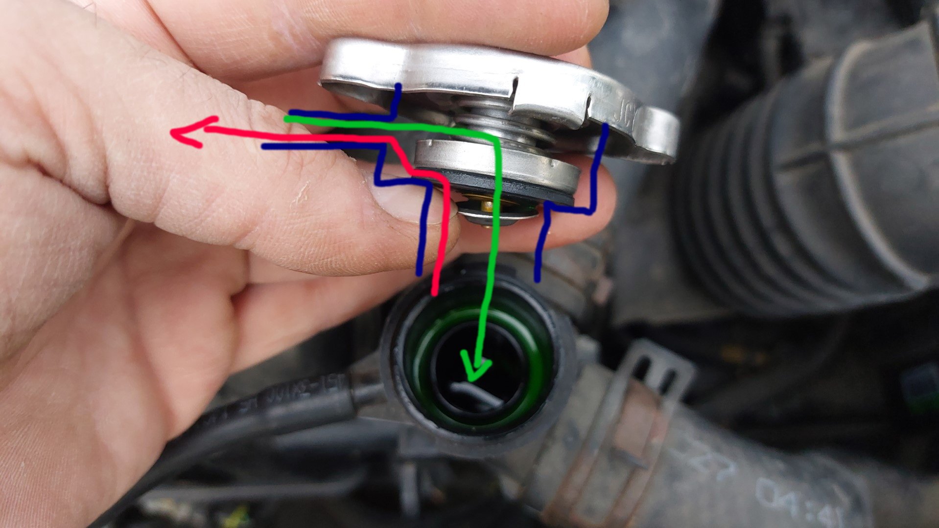

Co jsem koukal na internety, tak většina lidí vypustí právě kolem těch třech litrů a zatím jsem neviděl žádné vysvětlení, proč tak málo. Ví to tady někdo?
A co se týká nádobky, dnes jsem ještě jednou okoukl kovové víčko. Víčko funguje jako ventil. Je tam silná pružina která otevře při přetlaku v motoru cestu do nádobky. A pak slabá pružinka, která při podtlaku otevře cestu z nádobky do motoru. Ale jestli se kapalina z nádobky sama doplní do motoru nechápu. Po doplnění jsem měl kapalinu až k víčku a teď když víčko otevřu tak ji vidím jen když zmačknu hadici.

Vypustis len cast pretoze vela ostane v motore... a okruhy su predelene ventilmi ci termostatmi a tie su za studena zatvorene... a nakoniec kanaliky su uzke vselijako vedene a samospadom to jednoducho tak lahko netecie... Samodomo je to lepsie robit castejsie aby sa objem vymenil cely.

Chapi, jak je to s tím odvzdušněním, je to automaticky nebo je někde odvzdušňovák?
themanfromearth
- Příspěvky: 24
- Registrován: 11 pro 2023, 21:01
Re: Jak funguje vyrovnávací nádržka na chladící kapalinu?
Automaticky, právě tím obousměrným ventilem ve víčku ...
