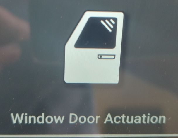

Dobrý den, rád bych informoval uživatele fóra, že je možné naprogramovat otevírání a zavírání oken auta pomocí dálkového ovladače v klíčku. To není možné u všech modelů. Modely, které jsem dělal, byly i30 pde 2017-2024. Zajděte prosím do nejbližší dílny Hyundai, tam to bez problémů zapnou. pozdravy

Obvykle bylo zavírání oken na dálkové ovládání součástí balení. Nyní také, autorizovaný servis. Vypnul možnosti otevírání oken. Takové otevírání lze povolit přes rozhraní. Pozdravy.
Zavírání funguje tak, že na chvíli podržíte tlačítko zámku auta na klíči s dálkovým ovládáním. Otevírání všech oken také obnáší stisknutí tlačítka na dálkovém ovladači. Všechna okna se poté otevřou nebo zavřou

Vyzkoušel jsem na tucsonu a otvírání i zavírání oken funguje. Díky za dobrý tip.

Glock69: Akorát jsi nedodal, že u NX4. Jsou tady lidi i se staršími typy, u těch to nefunguje.
Zásadní podmínkou pro dokodování otevírání/zavírání oken pomocí DO jsou všechny okna s jednotekovým otevíráním. Jinak smolíček. Tenhle "detail" AI s uživatelským jménem malerikula jaksi také nesdělila.

Dobrý den, prosím vysvětlete mi, co máte na mysli pod pojmem umělá inteligence, malerikula?
Moje rozhraní umožňuje funkci otevírání oken z dálkového ovládání na všech oknech, zavírání/otevírání.

to bude dobrej bot :) .. cvicne sem zkusil okna na moji MY2023 a sjizdi na klik, tak si to musim nechat pri nejake prilezitosti nakodovat .. a to bude fakt hura pac mi to chybi pri spani v aute 8)

Protože mne otevírání oken na dálku taky hodně zajímá, poptal jsem zapnutí této možnosti v jednom autorizáku. Odpověď přišla do půl hodiny negativní. Prý to neumí a nejde to. i30 Style Premium 2023...
