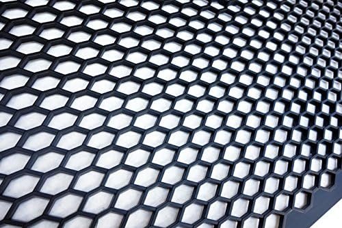

Tahokov tuningová mřížka černá 25x100 cm velké oko - Kód 613b
https://www.tuning-hk.cz/tahokov-tuning ... -1905.html

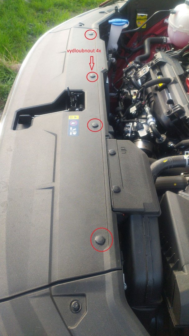

Horní mřížka (30 minut):

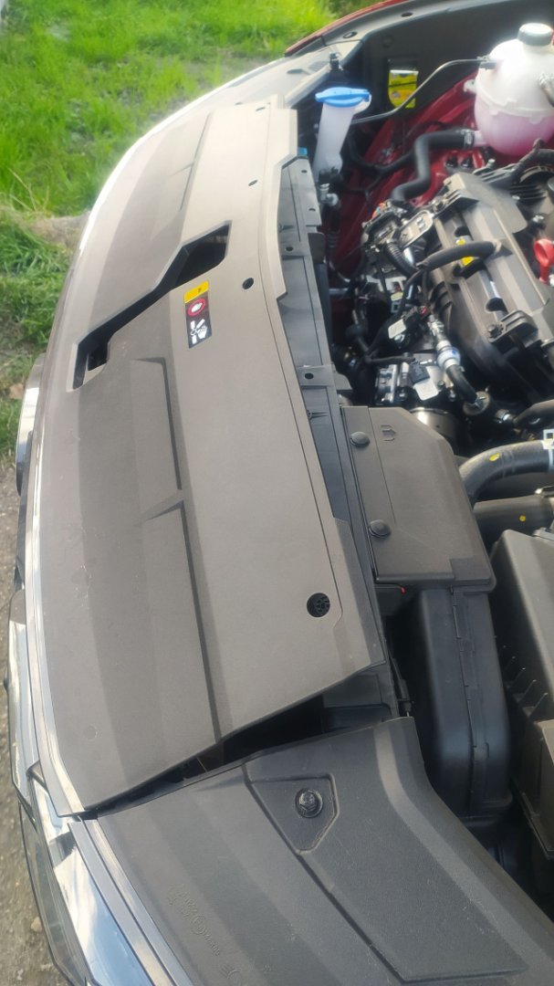

- prostřední polystyrenový blok lze potom odháknout a vyklopit k sobě (dočasně upevněte provázkem nebo izolepou ať vám nepadá dolů)
- z mřížky odstřihněte pás 71 cm (tak aby vám vyšel na horní šrouby - ty vyšroubujte)
- vyšroubujte většinu šroubků co překrývá mřížka (2 nejvíc utopené pod logem a 2 po stranách na takovm vystouplém vynechte)
- viz obrázek - žlutá kolečka jsou šrouby co mřížku drží parádně, oranžově zašroubované méně, červené klidně ignorujte

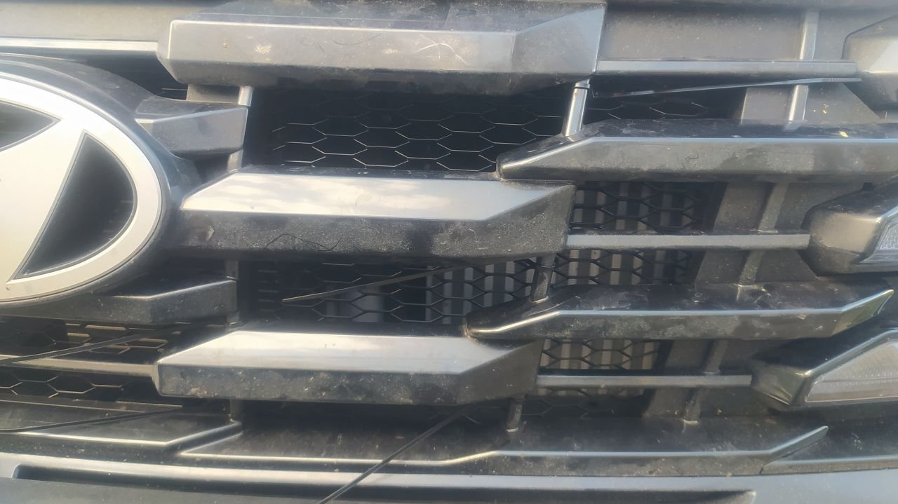

- položte mřížku doprostřed a tak aby střed na horní hraně dosahoval až ke kraji (zakulacený tvar způsobí že horní boky budou přesahovat o pár mm a bude je potřeba potom zkrátit)
- uprostřed vystřihněte otvor pro vystouplý plast označen modře a položte mřížku až na dno
- postupně upevňujte šrouby od středu k okraji a dělejte otvory pro části které brání mřížku položit (na stranách jsou hodně vystouplé prvky se šrouby, zde také obstřihnout)
- na horní straně je na obou stranách potřeba pár cm trošku zestříhat aby se mřížka dala celá položit
- všechny šrouby by měly být na místě, mřížka drží
- 4 šrouby jsem měl zašroubované méně, a raději sem kolem nich kapnul lepidlo
- na spodní straně byl přebytek mřížky daleko od šroubů - vibrace by mohli způsobit hluk, tak jsem i spodní boky sestříhal
- na obrázku jsem výsledný sestříhaný tvar žlutě orámoval
cca tohle jsem odstřihnul ze spodní strany horní mřížky
na spodní mřížku mi zbyl kus co jsem střihnnul na půl

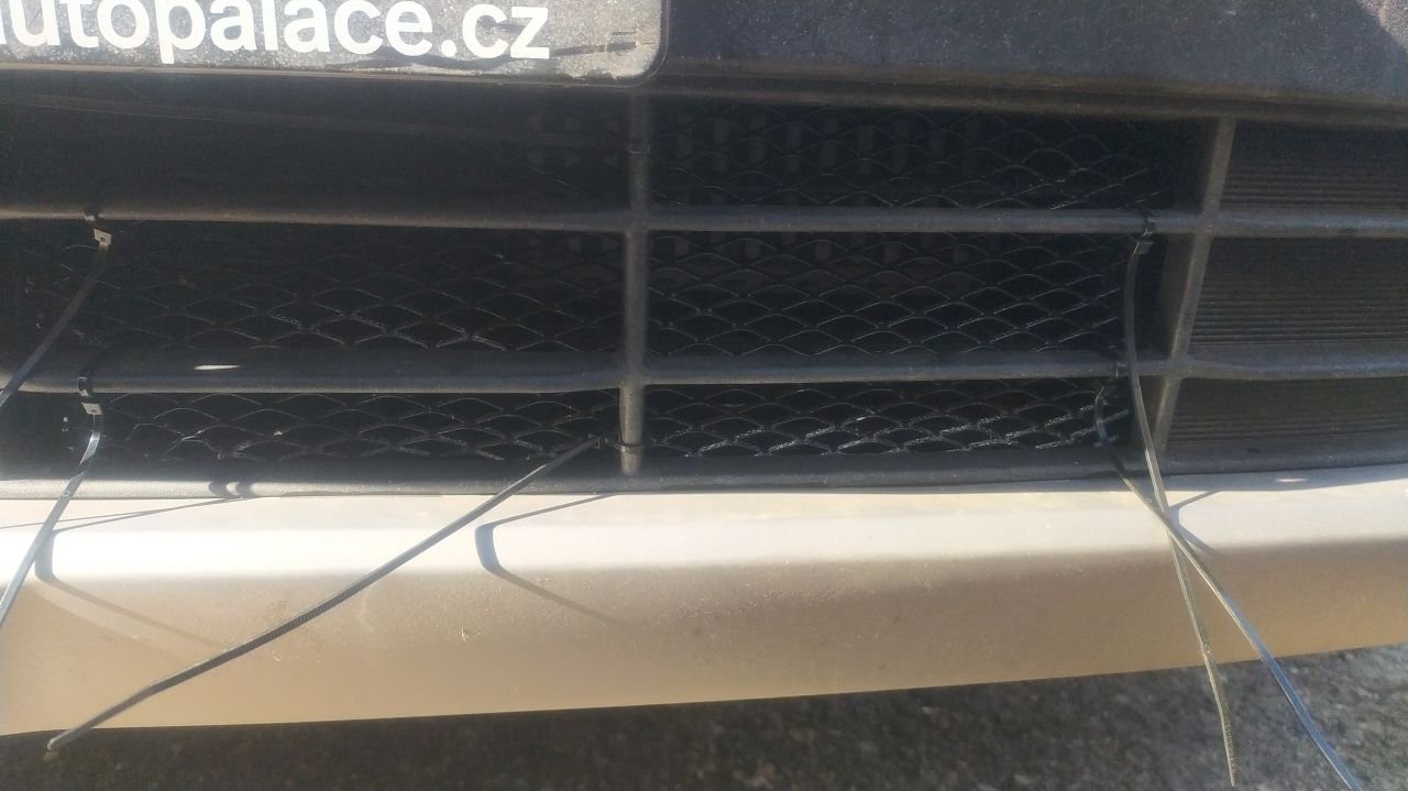

Spodní mřížka (20 minut):
- zbyl mi 29 cm pruh, rostřihl jsem ho podélně na půl a skoro to pokryje spodní mřížku (na stranách chybělo asi 7 mm a uprostřed jsem též nechal mezeru mezi oběma mřížkama 7 mm)
- obě mřížky jsem na jedné straně sestříhal ať jsou tam vlnky a ne trčící dráty
- na těchto stranách jsem vlnky zplacatil stihkem kleští nebo rozklepněte kladivem asi tak 1 cm lem
- zplacatělé strany jsem zasunul do mezery mezi plasty nad spodní mřížkou asi tak ten 1 cm do hloubky a ohnul (tím mřížka slušně drží)
- po zkoumání čím a jak upevnit spodní část jsem zvolil černé binder pásky o šířce asi 5 mm a každou mřížku uchytil 3 páskama k původní plastové mřížce dole a 1 páskem nahoře

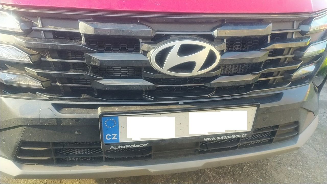

takhle to pak vypadá
plastové binder pásky na spodní mřížce nejsou skoro vidět .. víc vidím mouchy

Když o tom teď přemýšlím... tak ty binder pásky nejsou skoro vidět a dal bych na tu spodní mřížku do horní řady binder pásky stejně jako na spodní řadu, tj 6 dolů a 6 nahoru. Když jsem to montoval tak sem uvažoval pevnost mřížky bez vnějších vlivů. A nějak mi nedošlo že by dodatečný tlak mohl vytlačit mřížku z toho záhybu ... nějaká větvička v trávě apod.
