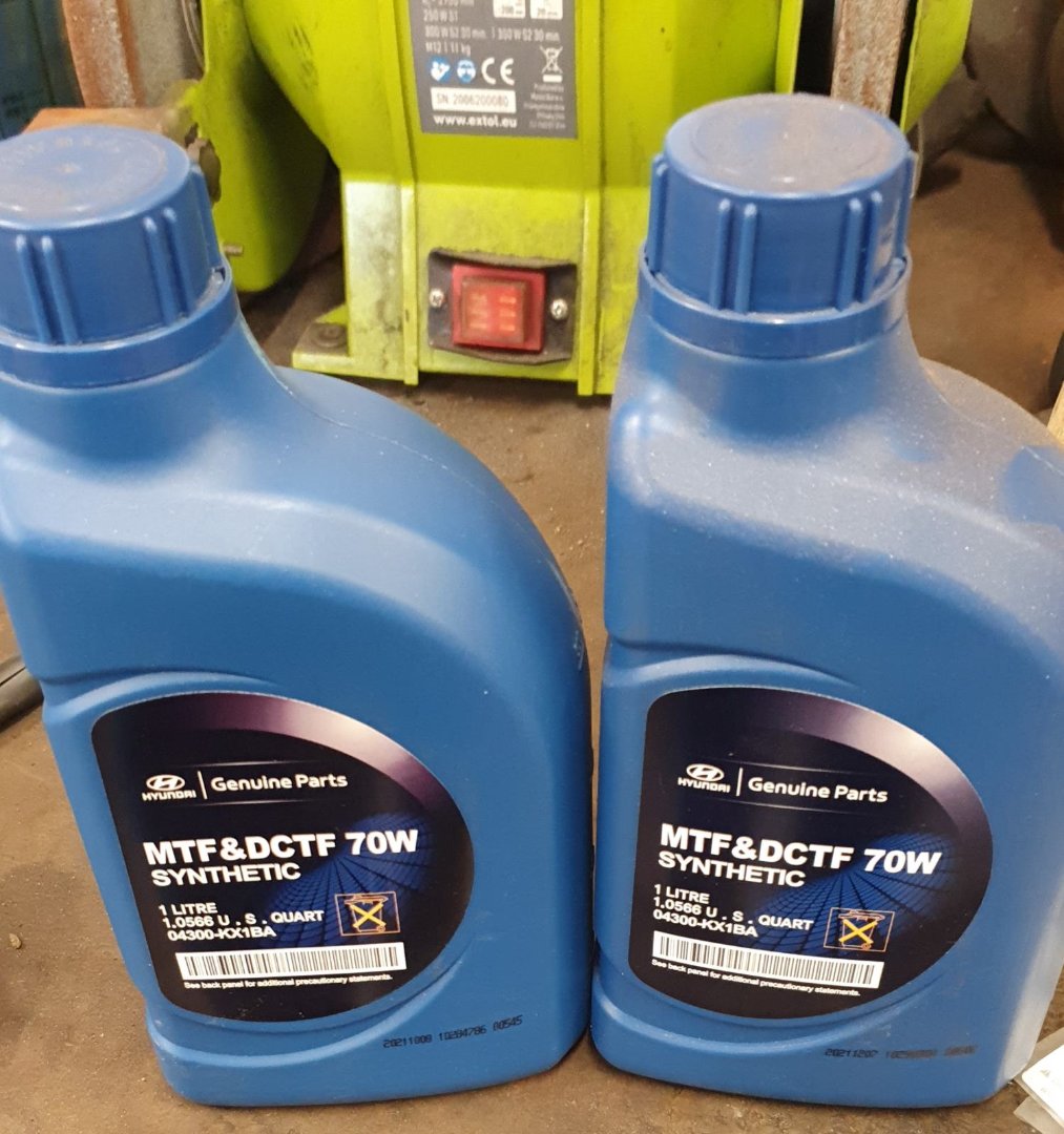

Olej převodovka 1.jpg (164.56 KiB) Zobrazeno 4555 x
Tento a nic jiného moc nedoporučuju [-X
https://www.performanceparts.cz/olej-do ... -original/

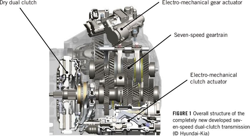

DCT hyu-kia.jpg (71.87 KiB) Zobrazeno 4211 x
Fakt to není atomová elektrárna :idea: a když víš jak na to, nejsi totální manuální dřevák a máš pár potřebných věcí- dá se udělat výměna oleje v DCT převodovce pomalu na dvorku :-#
