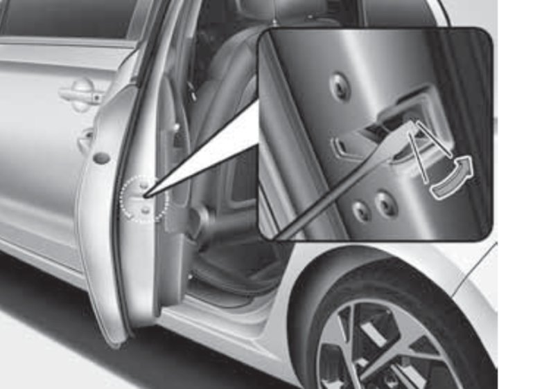

Bývam v paneláku... potrebujem z auta vybrať AKU a dať ho preventívne nabiť na nabíjačku... ako mechanicky zamknem všetky dvere, keď odpojím AKU? zaujímajú ma vaše vlasné skúsenosti... v návode na obsluhu píšu toto... ale žial to nefunguje...
V případě nouze
Jestliže nefunguje elektrické zamykání
dve ří (např. při vybitém akumulátoru),
je diný způsob, jak zamknout dveře, je
pomocí mechanického klíčku, který
vloží te do vnějšího zámku. Dveře bez
vněj ší ho zámku se zamykají následují -
cím způ sobem:
1. Otevřete dveře.
2. Vložte klíček do nouzového otvoru
pro klíček ve dveřích a otočením
klíč ku do vodorovné polohy dveře
za mkně te.
3. Řádně zavřete dveře.
Informace
V případě nouze
cím způ sobem:
1. Otevřete dveře.
za mkně te.
Informace
...má s tým niekto vlastné skúsenosti?

mirisko - a co přesně Ti na tom postupu z manuálu nefunguje?

ďakujem vśetkým za odpovede, ale už sa mi to podarilo... našiel som nový obrázok, z nového návodu a tam je to jasnejšie... ja som to skúšal klúčom od auta ako to bolo popísané v prvom návode, ale ten tam nevošiel, treba plochý skrutkovač a nájsť to miesto, len ja som bol na prvej garančke a tam mi nastriekali do zámkov hnusnú bielu lepkavú vazelínu, ktorá sa používa na motorku na reťaz... :-/ a nebolo vidieť drážku na šrobovák, ani otáčací mechanizmus... takže už som v pohode zamkol troje dvere a šoférové s klúčom...
