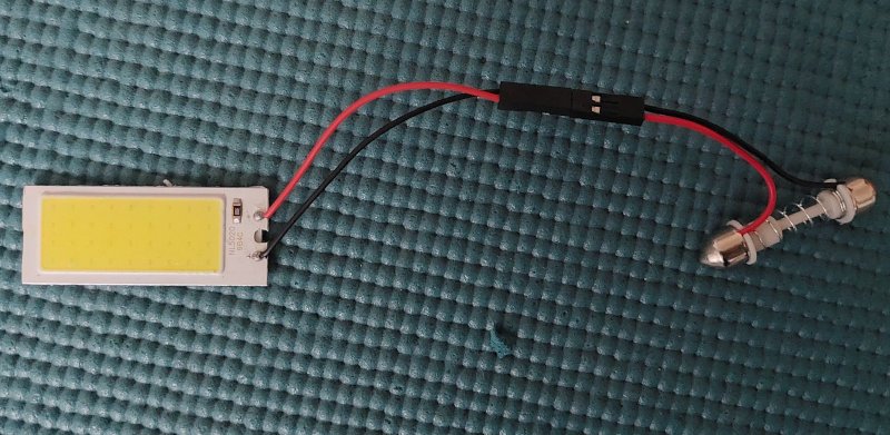

pokud budes brat klasicky sufitky tak v pohode, ale pozor pokud vezmes LED co maji maji mezi kontakty vetsi plosku s chladicem - v tomto svetle hrozi dotek a zkrat, napred sem je brousil ale nakonec sem radeji koupil
na aliex
https://s.click.aliexpress.com/e/_oCKIqnu
typ
FD-36LED-Festoon
uz si nevzpominam jestli sem to tam nejak zapricil nebo prikydnul tavnou pistoli, mozna meli dokonce samolepici spodek .. vzal sem rovnou 3 kusy - 2 do kufru a treti sem narval do svetla na strope v druhe rade

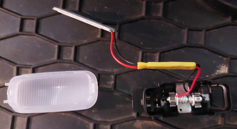

ok. Rovněž jsem se dostal k výměně žárovky v kufru. Přikládám fotodokumentaci a pár poznámek, tak třeba někomu pomůže.
U i30 PDE se zdá že vyloupávání světla je lepší dělat odspodu, kvůli tvaru paciček a faktu, že kabel vede zeshora.
Originální žárovka
l=30mm
..na skle vidíme desublimované vlákno..
FD-36LED-Festoon
..tohle přišlo od Alíka:
LED modul připojený do světla

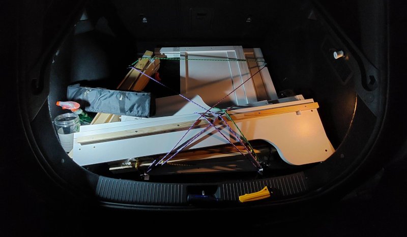

- fotka je hrozná, v kufru je ze zřejmých důvodů tma
- dokumentační hodnota spočívá v umístění plusu a minusu
- na konektor jsem navlékl smršťovačku..
- LED destičku jsem dal na volno do světla, oboustranku jsem nechal tak jak je, jako spacer a izolaci.
Porovnání
subjektivně LED svítí víc a dle údajů výrobce žere míň, no tak hurá.
