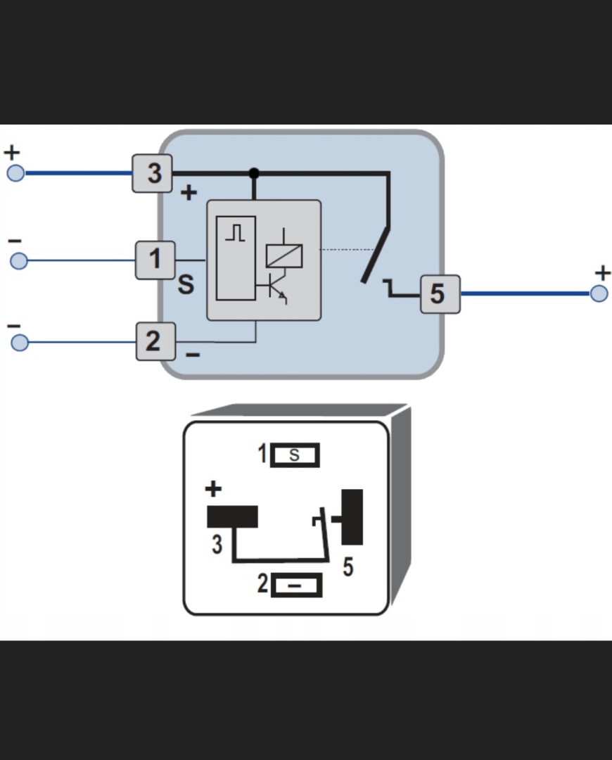

Takže schcému som nevedel dohľadať a nikto sa neozval tak som si to zapojil inak ako originál zapojenie keďže som nevedel dohľadať na aké štekre a piny to treba pripojiť. Musel som zohnať bistabilné relé čo je ovládané mínus pólom pretože tlačidlo na výhrev je tak navrhnuté to som zistil meraním tlačidla . Po zapojení a dorobení káblikov k výhrevu do slimáka sú to dva plus a mínus a výmene slimáka a volantu za vyhrievaný všetko funguje správne. Prikladám aj schematickú značku relátka aké som použil je to bilstabilné relé pwsm 4 pinové a takto sa zapája.
