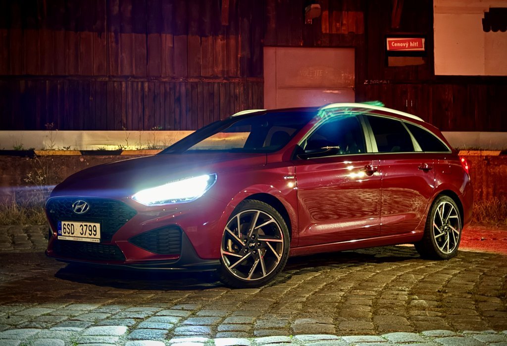

Nedávno jsem tak trochu neplánově a spontánně pořídil mírně ojetou i30 kombi N-line 2023 DCT.
Hned z kraje mě trochu rozladily 2 věci:
1) kola - v TP pouze 225/40R18 - člověk by rád na zimáky něco normálnějšího, ale v legální formě to nepůjde jen lusknutím prstu. Nemá tu někdo už zkušenost jak je na tom zastoupení HD ČR s benevolencí k zápisu dalších rozměrů kol - aby to šlo řekněme snazší cestou? Co jsem hledal, brzdy jsou na to stejné jako na standardní verzi, tak by to neměl být problém z hlediska montáže. Našel jsem pouze omezení pro vozidla s elektronickou ručkou, většími kotouči vzadu - nelze kola 15".
2) tažné - sice je dle TP možné, ale narazil jsem na komplikaci pro verzi N-line. Naprostá většina běžně dostupných tažných má uvedeno: ne pro verzi N-line, případně nutno upravit výfuk. Dopátral jsem pouze něco od westfalie a německé MVG přímo schválené na tuto verzi, ale jeho pořizovačka je 18 000 bez elektriky a montáže. Plánoval jsem si jak nahodím tažné a pořídím si nosič na kola, ale trochu mi to zhořklo. Řešení existuje, ale přijde mi až zbytečně drahé. Pomalu se přikláním k verzi střešních nosičů, které v rodině nějaké cestují bez využití ...
Neřešil tu kdosi tažné na N-line kombi? Zda existuje nějaká dostupnější varianta?
