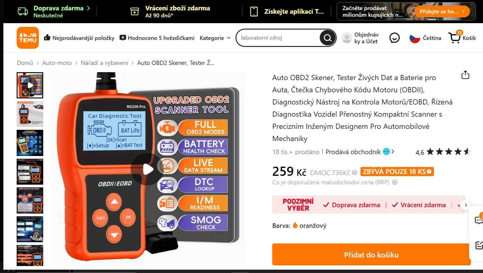

Zrovna nedávno jsem "diagnostikoval" svítící kontrolku a divný zvuk motoru.
Byla to zapalovací cívka na 1.válci (rv 2013)
S OBD kabelem je to bez problémů a vozí se to trvale v každém autě.
Jo a funguje to !! (koupeno na zkoušku bo za ty prachy
- OBD tool.jpg (154.91 KiB) Zobrazeno 1930 x
