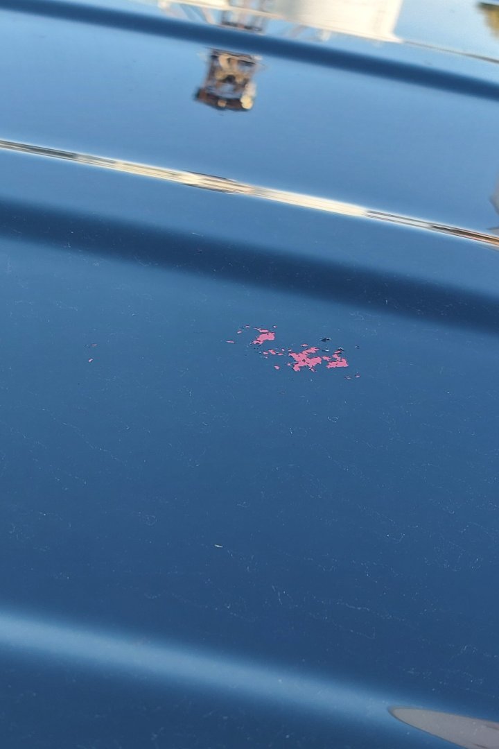

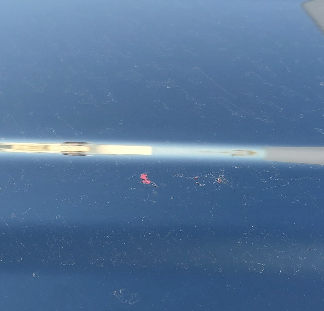

Ahojte možno máte niekto skúsenosť s poškodením laku na Hyundai Tucson. Bol som odbity s tým ze to chemického pôvodu, trus ,dažde a atď. Ale problém nie je na jednom mieste ale na viacerých. Ako ste postupovali?dakujem

udivuje me ta cervena barva?! jakoze zaklad je cerveny :O neni to auto po celolaku z cervene do cerne?

jo , cital som to. no mne to pride ze najskor cela karoseria je cervena a potom strechu este dali do ciernej

Můžeš postnout foto celého auta a celé střechy, nejen tyhle kousky? Dle foto tam máš jak lesklé, tak matné plochy.

Tak urcite neni bezne auto lakovat 2x do jine barvy, prinejmensim je to nestandard. Pokud bylo takto koupeno nove a ne slevou ze ma nejakou vadu, tak bych rekl ze mas vic nez slusne nabito. Bohuzel me napada i horsi varianta pokud jsi ho koupil ojete :( mohlo byt po nejake brutalni nehode, kdy se cele odstrojilo aby se dalo srovnat a svarit a cast auta byla treba cervena. Urcite by ti odpoved dala lakomerka .. zmerit tve auto komplet a bud v tom bude jasno ihned a nebo porovnat s jinym.

aj sorry uz asi chapu - ty mas cervene auto, a strechu + sloupky cerne ze :-k tak to bych zkusil reklamovat ze jim tam barva nesedla

Ano strecha sje čierna a je to nove auto 3 ročne. Posielam aj lepšie fotky

Už som na reklamácii, len oni si idú svoje ze to trus a holuby a kyslé dažde a neviem co ešte. Ze na to záruka nie je. Ak by to boli kyslé dažde tak by 90 percent aut išli do lakovne. A ak trus ta ľudia čo bývajú v bytovkách by to mali taktiez

Vítej ve světě :hyu: - vše je super a perfektní, korejská prémie, bla bla bla... do doby, než se něco posere. Pak od toho dají všichni ruce pryč. Ono to bude blbě odmaštěná střecha před lakováním na černo. Výmluva na kyselý déšť? Ať ti v přijímací technik ukáže, kde je v manuálu nebo jiné dokumentaci k autu výslovně uvedeno, že se nesmí provozovat a stát venku v dešti nebo vlhkém počasí.

stejne bude zajimave jak to opravit
a) odrbat vse cerne coz bude prakticky az na plech .. problem koroze
b) lehce oloupat okoli, vyplnit a prestrikat .. problem az se zacne loupat jina cast
c) lehce oloupat okoli, vyplnit a folii .. nejmensi zlo do budoucna, ale zase takova kolotocarska oprava, kterou tezko udela :hyu:

a dalšia vec čo iné veci na karosérii, dvere, kapota, kufor? ako je možné že toto je v poriadku? a strecha nie, ak by bol dážd kyslý tak to asi zasiahne celé auto a nie len moje. Ak trus tak je to na vedeckú studiu preco si vybrali 4 miesta na mojej streche a nie kapotu, dvere a kufor. je to až smiešne ako od vsetkeho davaju ruky preč.

Ako toto mi bolo povedané že aby som neporovnal auta starsie a novsie, pretoze teraz sa uz nedavaju take laky na auto ako v minulosti. vraj je to miernejsie ako v minulosti a preto sa taketo veci stavaju, preto ked vidite 10 rocne auto tak mohol byt az kyslý dazd aj vtaci trus a auto po umytí je ako nové.

Takže prikladam vyjadrenie importéra, ktorému som písal, ony nemaju so mnou zmluvu cize to riesit s nimi nemozem, ale kontaktovali servis a teda podla servisu je to z trusu vtáčika a na to sa záruka nevztahuje. takže ak máte hyundai davajte si pozor na vtákov :) lebo očividne pri iných značkach sa toto neobjavuje
