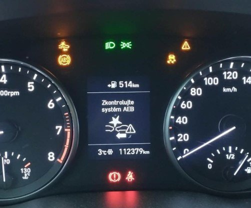

Ahojte, na aute sa mi rozsvietila chyba AEB systému – konkrétne po vyčtení chýb C240201 – Motor čerpadla hydraulického agregátu ?
Vypadá to že netočí motorek na ABS riadiacej jednotce. Zatial som skontroloval poitsku zda náhodou ale je OK, dál se chystám premerať zda jde napětí do jednotky. Pak už predpokladam špatnú jednotku ABS.
Diagnostika ješte vyčetla C164202 – co ukazuje na kameru, zatím nevím zda to nemože súvisieť ale budu riešiť až pak po tej ABS jednotce.
Na nete som našel nejaké info, vypadá že to není neznámý problém. Riešil ste to niekto? A ak sa potvrdila ABS jednotka, riešili ste niekde repas?

Trochu neskor ale aspoň nejaké info, už mám vyriešené. Bola potvrdená chyba ABS jednotky, servis mi nechcel presne povedať čo bolo špatne proste som zaplatil repas :-) ... ale videl by som to reálne na nejaký sporadický spoj na desce vďaka skvelému bezolovnatému pájení nicmene po repase je vše OK. Pry je to známa vada týchto jednotek.
Najskor som to chcel riešiť cez ECUServis.eu ale nakonec som našiel ešte firmu vo Frýdku Místku a spokojenost. Teda ECUServis chcelo skoro 9000Kč, vo FM to udělali za 4000Kč takže to nakonec ani finančne nebola žiadna hrúza.
