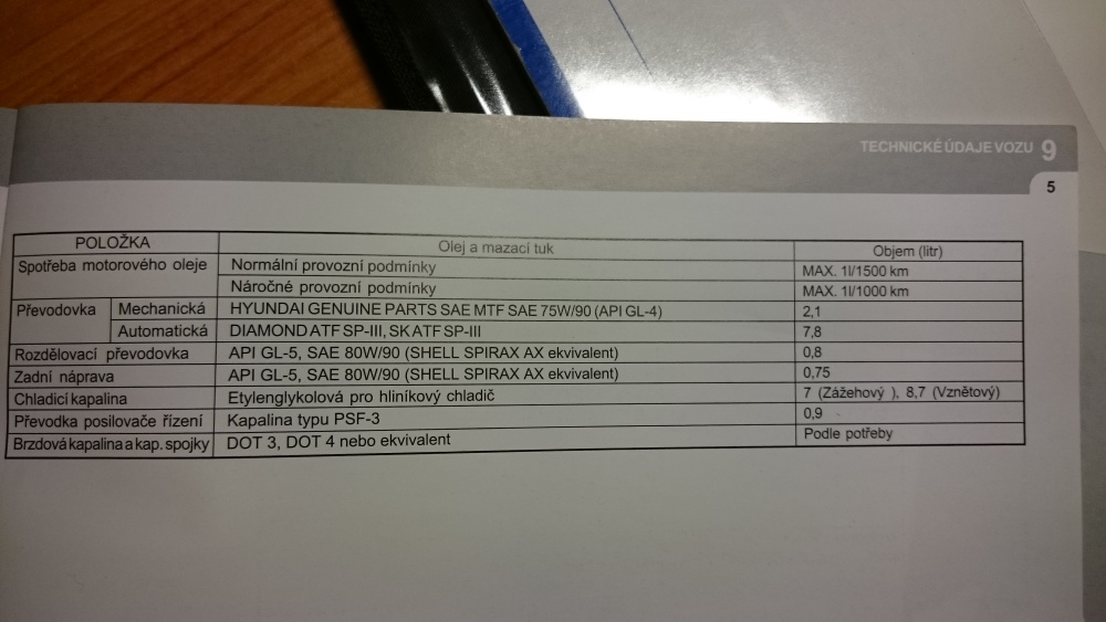

Prosím Vás pánové hodte tu někdo přesnou specku olejů pro diferáky a převodku pro 2.0 crdi 4x4 rok 2008. Díky

Olej do difu Shell Spirax AX 80W-90 cca 0,75L.
Kontrola po 40 tkm a výměna po 80 tkm při běžném užívání vozidla.

Re: specifikace oleje do převodovky a diferáků
Příspěvek od FORD »
Pro Mildano.
Výměnný interval 40-60 tkm dle náročnosti provozu. Na kecy o doživotním oleji se vykašli,pokud máš své auto aspon trochu rád a počítáš s ním do budoucna. Dnešní plánovaná životnost vozidel je poměrně nízká a každý výrobce to má trochu jinak.
Olej do manualní převodovky--- GL-4 75W-90. cca 2,2L.
Olej do mezinápravového diferenciálu--- GL-5 80W-90. cca 0,8L.
Olej do zadního diferenciálu---GL-5 80W-90. cca 0,7L.
Je to zvláštní ale i při dodržení specifikace některé levnější oleje prostě nefungují jak by měly,řazení nejde už tak lehko jako před tím a hlučnost už je trochu vyšší.
Na kvalitě oleje nešetřit !!!
Příspěvek od Richard555 »
Jenom si dovolím opravit Forda..... Mám pocit, že do maunální převodovky patří 75W85 (aspoň v mém Santovi je to psáno) a opravdu je důležité aby olej byl GL4..... moc se tenhle olej nedělá dá se sehnat Tutela tuším matrix je to přesně to co tam Hyundai dává. Jinak mezinápravový diferenciál tam není, ale je tam rozdělovací převodovka (mezinápravový diferenciál supluje ta el.mag. suchá spojka co je u zadního diferáku) do zadního diferáku a rozdělovací převodovky jsem dával Mogul Trans 80W90 GL5
Příspěvek od Melda »
S tím olejem je to jak psal Ford.
Ok , takže se to změnilo k lepšímu, já u rv. 2005 mám ještě ten olej do převodovky 75W85 tedy je to jednodušší v téhle specifikaci je podstatně větší výběr. Vím že třeba mazací plán Shell do mého Santy doporučuje 75W90 GL4 ale v příručce mám ještě tu specifikaci 75W85..... do rozdělovací a do zadního diferáku jsem dal ten Mogul Trans 80W90 GL5 a je to v pohodě, určitě lepší než tam 150000 km nechat olej od výroby :wink:
