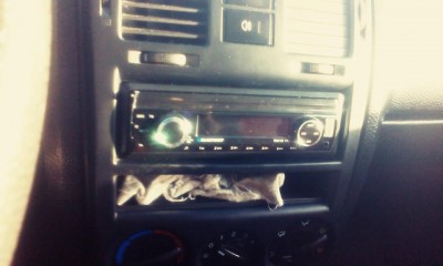

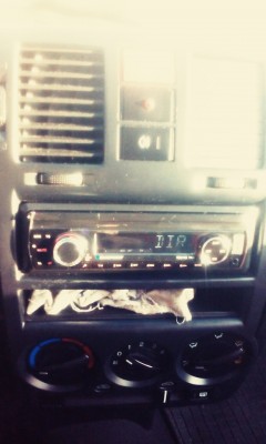

Příspěvek od alvin »
Ja som mal kazeťák do 11.6. t.r. aj transmiter,ale nehral nič moc. Navyše,keď už sa po viac ako 10 rokoch odporučil aj kazeťák, nahradil som celý prístroj súdobejším,pravdaže rovnakej značky,ovšem za polovičné cenu,ako stál kedysi ten predošlý :P :P :P
