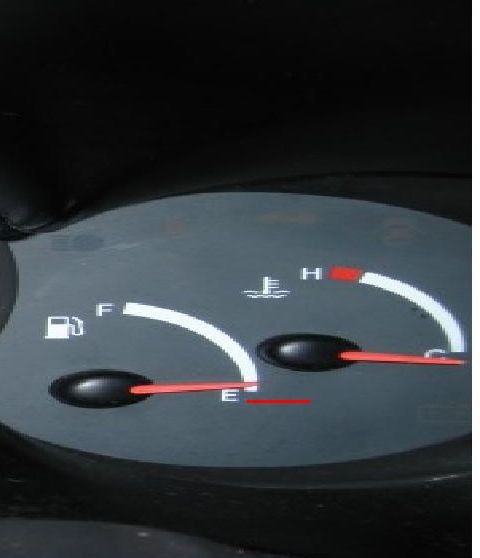

Zdarec kucíí,
nevítw někdo, proč mi svítí neustále kontrolka rezervy paliva ?? Ikdyž mám nádrž plnou ??

zeby nejaky kontakt hrdzavy ? co ja viem...trebalo by pozriet spoje kde by mohol byt skrat alebo mechanicka zavada typu predtym sa to hybalo a teraz sa to nehybe lebo to je spinave....dufam ze si ma pochopil aspon trochu lebo inaksie som to napisat nevedel

odpověď je snadná, hladové oko a ručka hladiny mají svůj plovák. Mrcha od hladového oka se ráda zasekává - na Sonatě mám to samé už několik let, protože výměna toho plováku je práce pro cvičené hady ...HolyHole píše:Ale kdyby to byl plovák, tak mi to neukazuje stav paliva, ne ??? Ale mě ukazuje normálně, akorát mi pořád svítí kontrolka, že mám málo paliva.

:D hezky vác ted čtu a musim říct že moje coupe 2001 a to zkurveny blikatko
o tom mi ani nemluvte mě to pro změnu svítí jak se mu chce
když je tam toho min..... jinak hladinoměr ukazuje doufam dobře
ale už se mi stalo že sem jednou jel... den předtim bral plnou nadrž a normalně za jizdy si všimnu že mam víc jak pulku nadrže pryč
tak sem se malem posral zastavil chcipnul to ale nic neteklo
a za chvili to zas stouplo
ale ukazuje to jinak snad dobře

čau, řešils to už nějak, nebo se ses na to vykašlal? Ted řeším to samé...HolyHole píše:No ani nějak moc nee. Ani totiž nevím, kde to čidlo hledat, abych s podíval na kontakty. Vím, že bude někde v nádrži ale kde a jak a kam vede to netuším.

me to na '98 delalo ze mi rucicka nepadne pod ctvrtku, ale hladovy oko se rozsvitilo a mel sem asi 50km nez dosla stava. ted je to torsku jiny, raficka ukazuje stejne, nejde pod ctvrtku, ale zebravy oko nesvuti vubec, takze kdyz tankuju tak vynuluju pocitadlo km a kdyz mam najeto kolem 550 - 600 letim k pumpe a mam to akorat. o spotrebe ani nemluvim, po meste jezdim klidek pianko kolem 9 - 10 L
