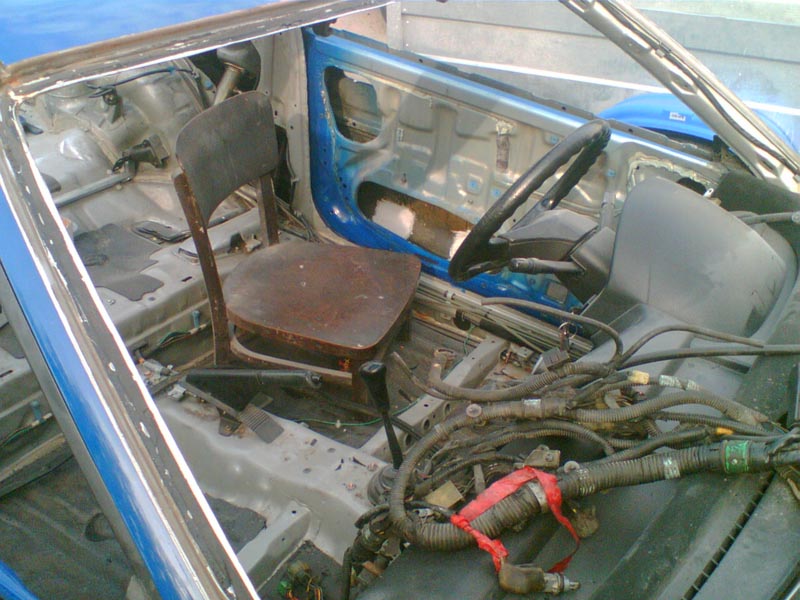

no este par veci jak sa da vyblaznit s Scoupe
Obrázek Obrázek Obrázek Obrázek Obrázek Obrázek
