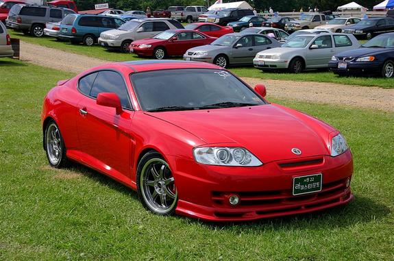

Mám tady fotky všech provedení i tuningů předních světel a musím napsat,že nejvíc by se mě líbila celostříbrná světla(stříbrná světla z Tiburona 2003-ještě s žraločíma očima-tvarované sklo před parabolama,ne ta pofaceliftová-s rovným sklem :roll: -upravená vyndáním oranž.vložky na blinkrech). Obrázek
