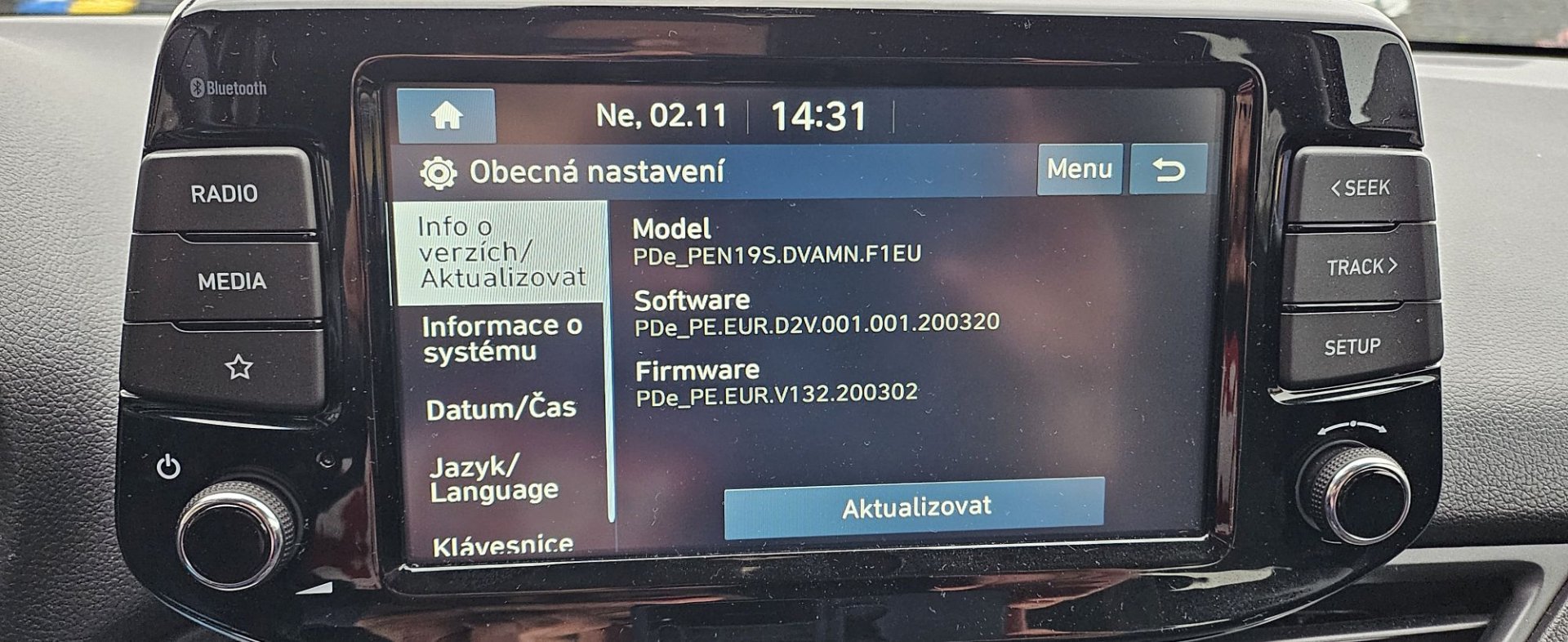

Ahojte.
Tak som rad , ze som nasiel tento navod.
Kedze mame uz 5 rokov auto tak som premyslal prave zacat robit nejake tie upravy
Kazdopadne urcite ako kukam chcem urobit update software. Ja tam mam este nejaky z vyroby. Foto v prilohe.
Inak kedysi tu niekto daval link ako sa dostat do engineering modu. Mate niekde nejaky link / navod na to prosim ? Rad by som si zapol to citanie znaciek. Viem ,ze niekto to prave urobil na SMART verzii svojho Hyundai I30. Plus ake este dlasie vecicky sa tam daju zapnut pre SMART verziu I30tky ?
Dalsie vec co sa chcem opytat. Kedze mam to Radio 8 palcove bez Navigacie. Je mozne doadatocne si doinstalovat Navigaicu ? A viem si to urobit aj sam ? Nebo to dodatocne nejde a musim aj tak ist do servisu a tam ich poprosit o doisntalovanie navigacie ?
Dakujem za pomoc a rady.
Jozef
Jozef
- 20251102_143127.jpg (311.92 KiB) Zobrazeno 170 x
Re: Aktualizacia pre Rádio s 8” dotykovým LCD displejom bez NAVI MY21<
no tak postupne:
- pri starsich verziach ktore nemali defaultne zapnuty bezdrotovy apple car play alebo android auto sa tam dalo toto aktivovat, no len za predpokladu ze dane auto obsahovalo wifi modul, dalej sa tam dalo vypnut upozornenie na vybitie baterie ktore vypisuje pri vypnutom motore a pouzivanie infotainmentu.
- citanie znaciek (ISLW) si cez engineering menu nezapnes; treba k tomu aspon launch X431 diagnostiku ktora sa pripoji k OBD auta kde sa to da nastavit ale nie na kazdej i30 - podmienka je mat kameru pri zrkadle teda auto uz musi mat funkcie LKA, LFA, LVDA, FCAInak kedysi tu niekto daval link ako sa dostat do engineering modu. Mate niekde nejaky link / navod na to prosim ? Rad by som si zapol to citanie znaciek. Viem ,ze niekto to prave urobil na SMART verzii svojho Hyundai I30. Plus ake este dlasie vecicky sa tam daju zapnut pre SMART verziu I30tky ?
toto sa urobit nijak neda - ani v servise ani doma, vies len zrkadlit obrazovku telefonu s navigaciou (Waze/Sygic/G maps).Dalsie vec co sa chcem opytat. Kedze mam to Radio 8 palcove bez Navigacie. Je mozne doadatocne si doinstalovat Navigaicu ? A viem si to urobit aj sam ? Nebo to dodatocne nejde a musim aj tak ist do servisu a tam ich poprosit o doisntalovanie navigacie ?
Dobry Den prajem,patro16 píše: 02 lis 2025, 16:36 no tak postupne:- citanie znaciek (ISLW) si cez engineering menu nezapnes; treba k tomu aspon launch X431 diagnostiku ktora sa pripoji k OBD auta kde sa to da nastavit ale nie na kazdej i30 - podmienka je mat kameru pri zrkadle teda auto uz musi mat funkcie LKA, LFA, LVDA, FCAInak kedysi tu niekto daval link ako sa dostat do engineering modu. Mate niekde nejaky link / navod na to prosim ? Rad by som si zapol to citanie znaciek. Viem ,ze niekto to prave urobil na SMART verzii svojho Hyundai I30. Plus ake este dlasie vecicky sa tam daju zapnut pre SMART verziu I30tky ?
- pri starsich verziach ktore nemali defaultne zapnuty bezdrotovy apple car play alebo android auto sa tam dalo toto aktivovat, no len za predpokladu ze dane auto obsahovalo wifi modul, dalej sa tam dalo vypnut upozornenie na vybitie baterie ktore vypisuje pri vypnutom motore a pouzivanie infotainmentu.toto sa urobit nijak neda - ani v servise ani doma, vies len zrkadlit obrazovku telefonu s navigaciou (Waze/Sygic/G maps).Dalsie vec co sa chcem opytat. Kedze mam to Radio 8 palcove bez Navigacie. Je mozne doadatocne si doinstalovat Navigaicu ? A viem si to urobit aj sam ? Nebo to dodatocne nejde a musim aj tak ist do servisu a tam ich poprosit o doisntalovanie navigacie ?
Aha do kelu. Ja som dufal , ze by sa to dalo spravit v tom engineering mode
Inak ano kameru v zrkadle mam a ak dobre viem mam aj tie LKA , LFA , LVDA a FCA funkcie, Bral som vtedy skoro plnu vybavu. Vtedy boli verzie STYLE najvysia , potom SMART o nieco slabsia, potom Comfort a Start.
Cize radio bud iba zobrat nejake ine z Aliepres alebo alegro alebo podobne. Nasiel som na nete a aj video na youtube, ze v Nitre , nejaky pan instaluje neoficialne radia do Hyundai aut. Alebo kaslat na to a uzivat si s Google maps a a Waze
