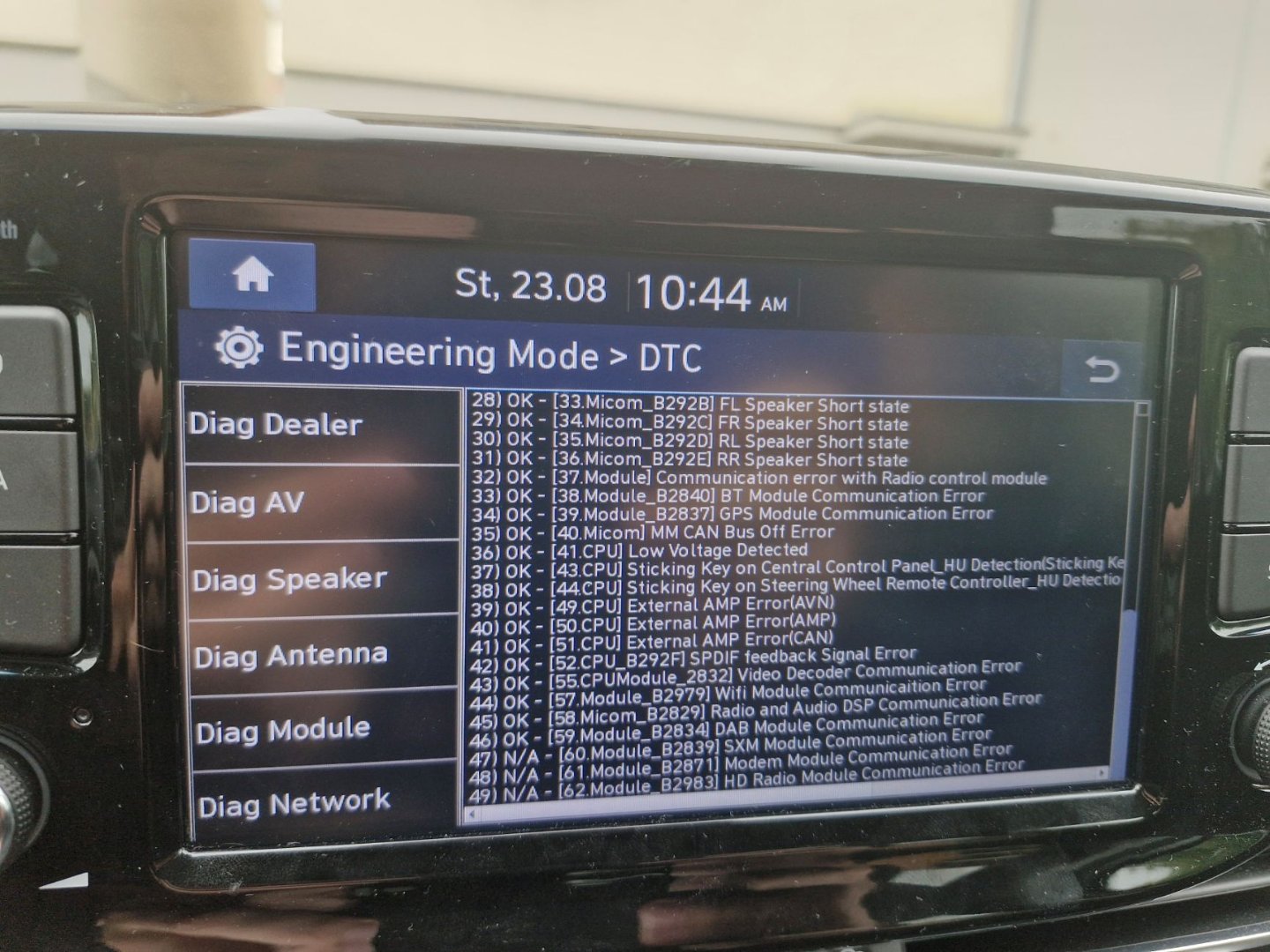

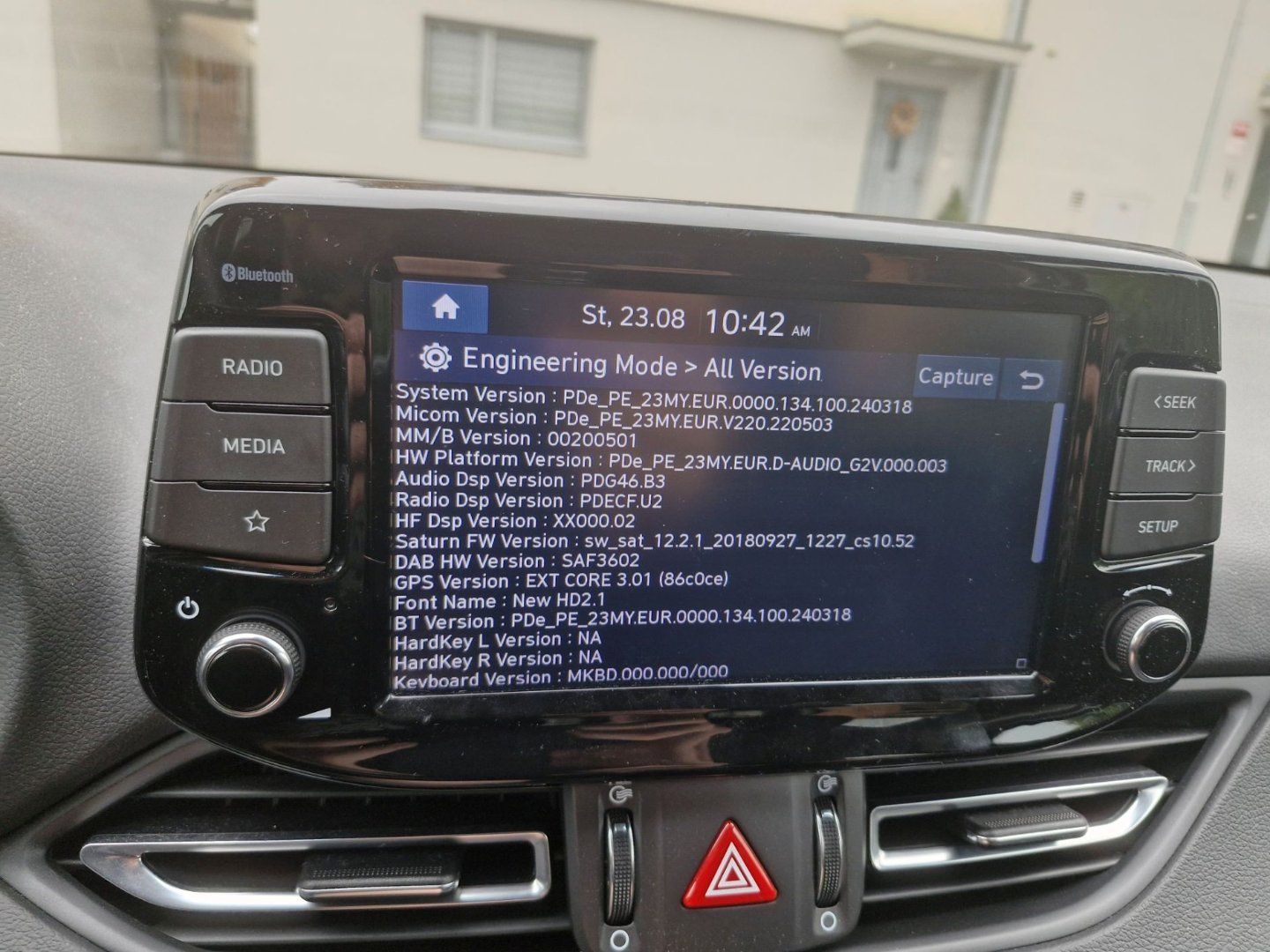

Re: Aktualizacia pre Rádio s 8” dotykovým LCD displejom bez NAVI MY21<
Ahoj, zkusil jsem tedy obě varianty, jak Elantra (poprvé) tak i dneska i varianta Sonata. Zkusil jsem změnit variant cpu coding od 0 do 10, všechno se chová stejně.petercheco píše: 22 srp 2025, 22:50Jaký firmware jsi stáhl? Pro Elantru nebo Sonatu? Oba mají podporu jiných modelů, takže by stálo za to stáhnout ten druhý a nechat to projet znovuMotret píše: 21 srp 2025, 12:49 Ahoj, provedl jsem aktualizaci na 240318. Přestalo fungovat bezdrátové AA. V engineering mode v nastavení je vidět že WiFi je vypnuté a zvolení na ON je šedé a nejde to překliknout. Nějaký tip jak to aktivovat? CPU variant jsem zkusil 0, 1, 4 a nepomohlo. Děkuji![]()
https://view.officeapps.live.com/op/vie ... BROWSELINK
Ve výpisu HW mi chybí jeden řádek s WiFi, na youtube v návodu, jak jít do engineering mode bylo vidět, že tam ten jeden řádek má být, s textem obsahující wifi (mělo by být cca třetí řáded ok spodu).
Ve výpisu chyb DTC je vidět, že wifi modul komunikace je ok.
V hlavním menu je vidět, že WiFi je off a nejde jí změnit na ON, je to šedé.
Ještě nějaký tip co s tím můžu udělat? Děkuji

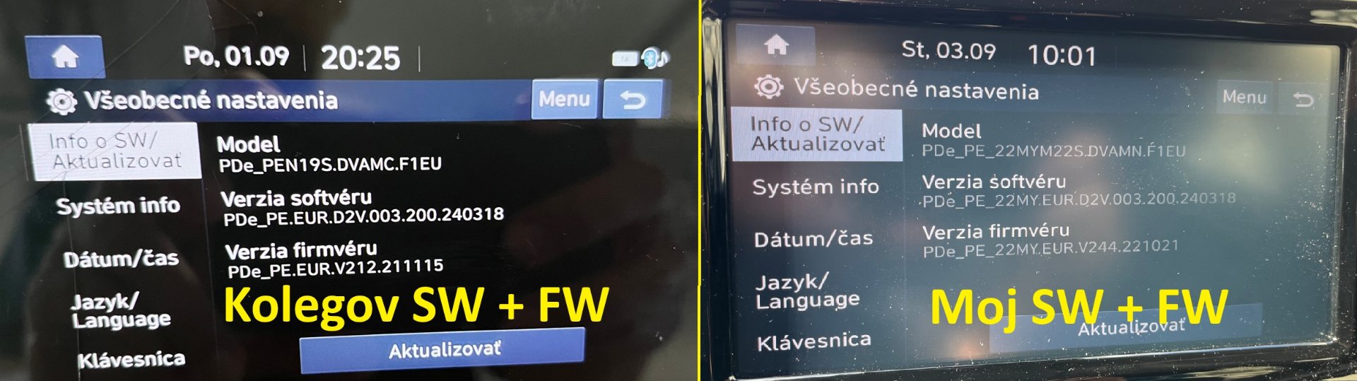

Ahojte, skusali sme s kolegom update na softver 240318.
Po update sa kolegovi v menu radia objavil aj BlueLink, mne nie (kolega si nie je isty, ci tam mal BlueLink aj predtym
Mali sme za to ze mame totozne auta (1.5DPI 2022) ale v radiu je rozdiel vo firmveroch, softvery su po update rovnake.
Moze to byt rozdielnym firmverom?
Neviete niekto popripade povedat, ci je vobec BlueLink na tomto type radia funkcny?
Dik
Dik
zalezi kedy su auta presne vyrobene, na prelome 2021/2022 sa robil s faceliftom aj update HW multimedialneho systemu ktory na pohlad "nevidno".
