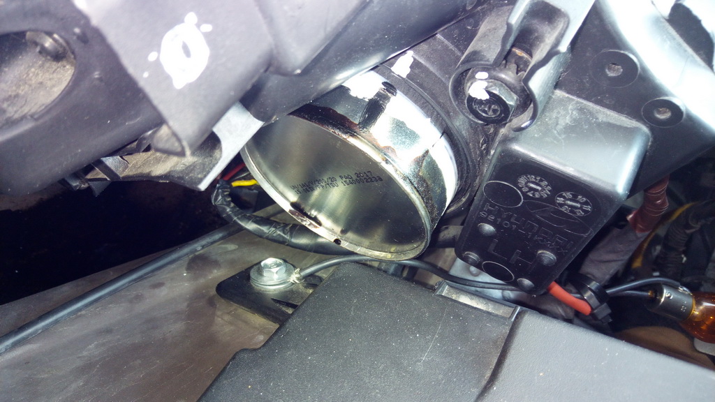

zde foto upravy vika svetlometu
IMG_20190130_110250 low.jpg (220.57 KiB) Zobrazeno 5964 x
