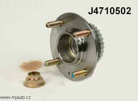

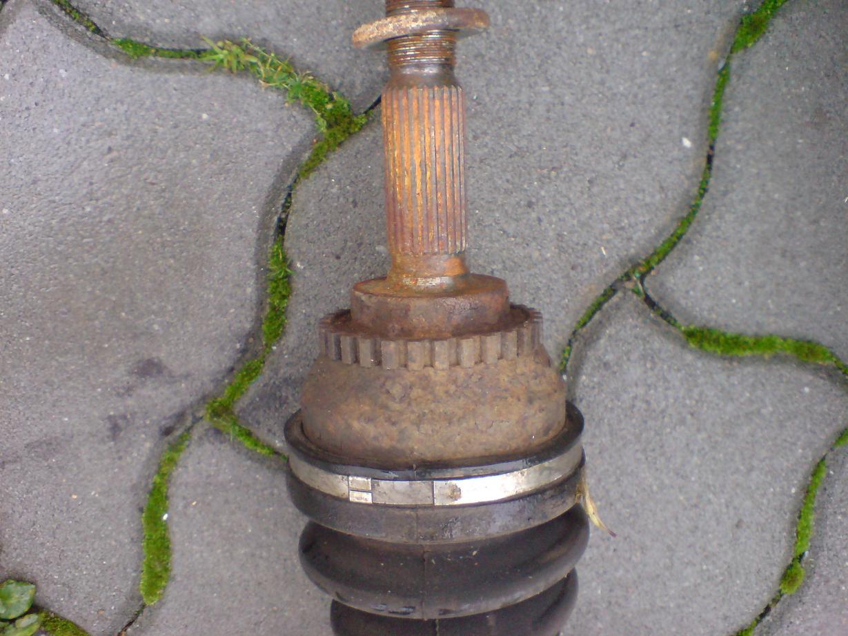

Re: ABS kontrolka
někdy to není okem poznat..Kroužky jsou nasazené zatepla. U předních kol jsou na homokinetickém kloubu ještě před manžetou, viditelné za těhlicí, ve které je strčené čidlo otáček. U zadních kol je kroužek taky nasazen zatepla, na náboji kola. V těhlici opět zašroubované čidlo. Já kontroloval všechny kroužky a na nic jsem nepřišel. Viditelnou prasklinu jsem nenašel a zuby se taky zdály celkem ok. Že je to kroužek levého předního kola mi ukázala až diagnostika (Hujer měl na srazu H-scan).
Celou poloosu nebo homokineťák (v případě na předku) nebo celý náboj (v případě na zadku) měnit nemusíš, pokud se ti podaří ty kroužky opatrně nasadit. Horší je ty kroužky ovšem někde sundat bez toho, aby se poškodily. Samostatně je prý Hyundai neprodává, takže nejjistější je výměna bud celé poloosy (měnit zvlášť homokineťák mi přijde ještě složitější) nebo celého náboje (zadek).
- kroužek zadního kola na náboji
- NIPPJ4710502.JPG (9.35 KiB) Zobrazeno 3849 x
- kroužek předního kola na homokineťáku
- poloosa u.JPG (150.61 KiB) Zobrazeno 1199 x
