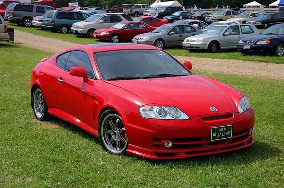

Tak smekám před tvou odvahou hodit světla do trouby.Zkušenost tě stála jedno světlo a teď už se těším,až sem hodíš fotku s origo(oranžová)a čistě stříbrnými.Mám tady plno fotek,takhle upravených aut-bez té oranž.krytky a musím napsat,že se mě to čistě stříbrné provedení světel líbí na Tiburonech nejvíce ze všech provedení.Jen to vidět na živo. :shock:
