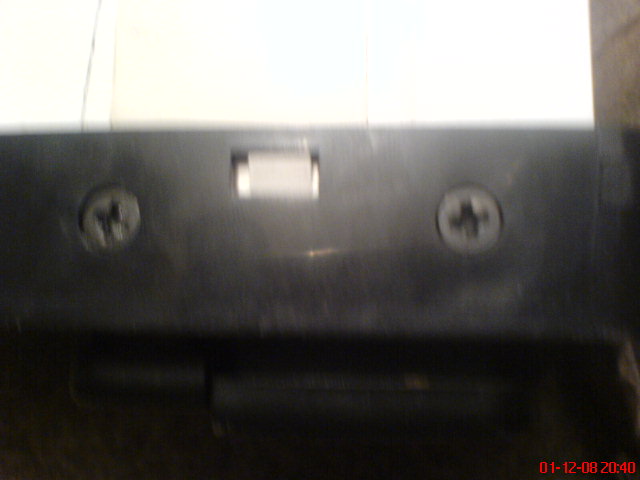

šroubovák zastrčíme mezi bílou a černou část a odělíme je od zápatek, které obě části vzájemně drží
z jiné strany
z jiné strany

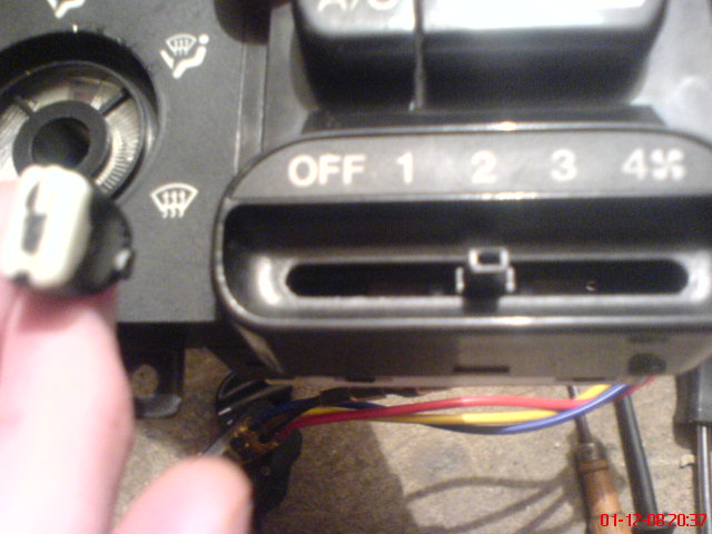

vyděláme ovladač ven a odpojíme konektor
odšroubujem tyhle dva malé šroubky, jsou na obvodu panelu
po obvodu šroubovákem lehkým páčením obě části oddělíme

odpojíme tenhle malý konektor aby sme mohly v zápětí jiný prostčit dovnitř
konektor prostrčíme dovnitř

Tu krabičku s přepínačema pro klimu atd. není vůbec potřeba rozdělávat.Stačí jen povolit 5 šroubků podle prvního obrázku. Na posledním obrázku dole je vidět kousek samolepky, tu stačí odlepit a pod ní je otvor pro demontáž žárovky. Stačí do jednoho otvoru v patici strčit plochý šroubovák vhodného rozměru, kousek pootočit a vytáhnout ven. Chce to jen trochu trpělivosti, dnes jsem prováděl výměnu, je to práce tak na 15 minut. Mnoho zdaru!
