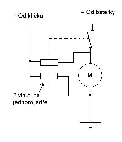

Tohle jsem taky dlouho řešil asvěte div se jsou to sjetý uhlíky na startéru. Ta cívka má totiž 2 vinutí. Obě jsou jedním koncem na signál ze spínačky a jedna (přidržovací) jde na kostru startéru. Ale ten druhý konec té druhé jde na motor startéru, tzn po vysunutí pastorku přes ni přestane procházet proud a zasunuté už to vydrží kvůkli té první. Ale ta první NEMÁ sílu na to, aby vysunula pastorek. A je to na tutáč ono.

Díky. Asi to bude ono, protože před půl rokem , když to dělalo to samé, jsem startér vyndal, zkontroloval uhlíky a očistil rotor a půl roku to bylo OK. ALe uhlíky se mi zdály dobré - dost dlouhé. Jak je můžu ještě jinak zkontrolovat, než délkou ? Neznáte rozměr origo uhlíků ?
