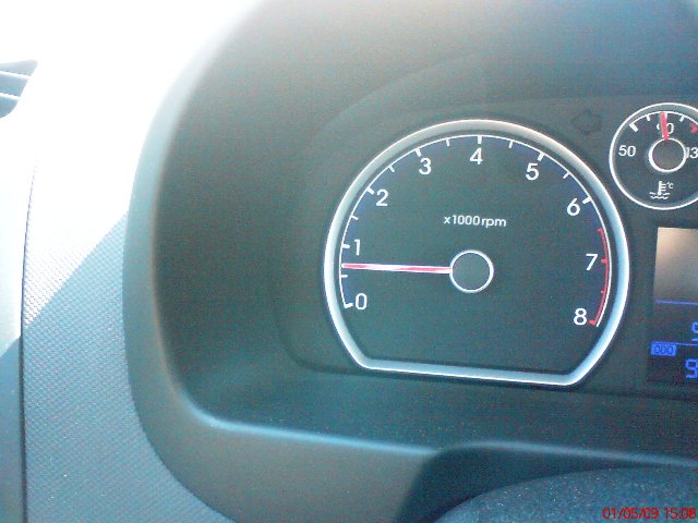

Tak dnes dosti km s klimatizaci a poznatky: Auto taha porad stejne, sice min nez bez AC,ale zadny propady se mi nepodarily zachytit. Budu dal zkoumat...
A auto lehce vrni, je to rozdil s a bez AC :-)
Prikladam jeste fotku otacek na volnobeh s klimou
i30 1.4 + kn, 12/2007

ak si mal zapnutu klimu tak si myslim ze tie otacky by mali byt vacsie kolo 900 az 1000 tieto otacky by mali byt spravne bez zapnutej klimi

to chvenie motora som vyskusal minule aj ja, mal som zohriaty motor a skusil som na volnobeznych otackach zapnut klimu. Otacky som mal tak ako ma laufas na foto. A citil som mierne chvenie...
