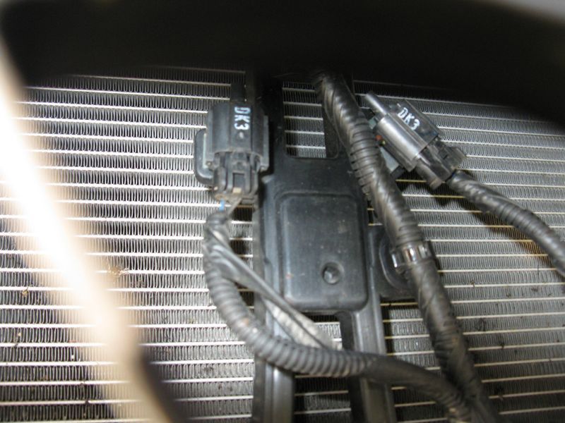

tam nic take neniMuf píše:Správná odpověď je ...mechoun píše:Bejvá zvykem, že venkovní teploměr je v pravém zpětném zrcátku. Jeden den to zaparkuj jedním bokem ke slunci, druhý den opačně a bude jasno.laufas píše:zajimalo by me kde je, ptze auto stalo na primym slunci, kdy ve stinu bylo cca 25 stupnu a i30 ukazovala 16

ale je !!!89majlo96 píše:tam nic take neniMuf píše:Správná odpověď je ...mechoun píše:Bejvá zvykem, že venkovní teploměr je v pravém zpětném zrcátku. Jeden den to zaparkuj jedním bokem ke slunci, druhý den opačně a bude jasno.

a co je ten teplomer, ta plastova budka? alebo tie dve koncovky?Muf píše:
ale je !!!
