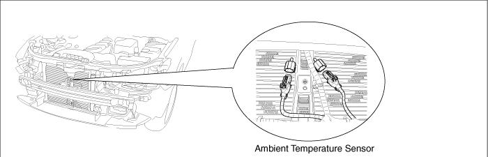

zajimalo by me kde je, ptze auto stalo na primym slunci, kdy ve stinu bylo cca 25 stupnu a i30 ukazovala 16

Třeba je umístěné zespoda na autě,aby nebylo na slunci.Sice mě ukazuje v době startu méně,ale během půl minuty se hodnoty srovnají,takže v tom nevidím až takový problém.laufas píše:zajimalo by me kde je, ptze auto stalo na primym slunci, kdy ve stinu bylo cca 25 stupnu a i30 ukazovala 16

Bejvá zvykem, že venkovní teploměr je v pravém zpětném zrcátku. Jeden den to zaparkuj jedním bokem ke slunci, druhý den opačně a bude jasno.laufas píše:zajimalo by me kde je, ptze auto stalo na primym slunci, kdy ve stinu bylo cca 25 stupnu a i30 ukazovala 16

Správná odpověď je ...mechoun píše:Bejvá zvykem, že venkovní teploměr je v pravém zpětném zrcátku. Jeden den to zaparkuj jedním bokem ke slunci, druhý den opačně a bude jasno.laufas píše:zajimalo by me kde je, ptze auto stalo na primym slunci, kdy ve stinu bylo cca 25 stupnu a i30 ukazovala 16
- ATS.JPG (23.41 KiB) Zobrazeno 3529 x

Můj teploměr přesně tak. Auto na holém prostranství, ve stínu 28 stupňů a teploměr ukazuje 15 stupňů. Po deseti minutách jízdy ukazuje správně. Je to nějaká chyba, protože musí být jedno, jestli auto jede nebo stojí. Vzduch se k čidlu dostane tak jako tak.laufas píše:zajimalo by me kde je, ptze auto stalo na primym slunci, kdy ve stinu bylo cca 25 stupnu a i30 ukazovala 16

U mňa je to to isté. Ale všimol som si, že ak auto zaparkujem v tieni, prípadne doňho nasadnem ráno po nočnom parkovaní, teplotu ukazuje správne. Keď parkujem na priamom slnku, napr. v práci a poobede doňho nasadnem, teplota na teplomeri je taká istá ako ráno, keď som prišiel - znormalizuje sa asi po 1-2 minútach. Zrejme čidlu vadí priame slnko.
