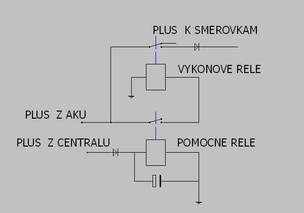

akurat som nasiel v navode odporucane diody IN5401 a tie kokretne som na nete nikde nenasiel ale nasiel som 5402 a tie su az 3A a ja som tam dal len 1A.....nemoze to byt tym? ale este mi ostali 4 rezervne tak keby ich zapojim paralelne tak aby sa ten prud rozlozil medzi dve diody a nesiel len cez jednu tak by teoreticky mali vydrzal prud dva ampere ak nad tym dobre uvazujem....co na to elektricki experti?
Re: Kde jsou dráty od blinkrů popř výstražnýho světla
Pokial máš kupovaný centrál, tak si myslím, že čas je nastavený od výrobcu, a teda sám drží zopnuté výstražné na jednu alebo dve sekundy.Ja som si montoval diaľkové, ktoré ma možnosť nastaviť dlžku impulzu, ale aj to som zvolil len sekundu, k vôli motorčeku, ako si aj ty písal.Tá dioda s tým nesúvisí-tie sú vo vodičových dverách v takom plastovom sersame.
Ak ale chceš predlžiť impulz, postupoval by som tak, že výstupný vodič z centrálu na spínanie svetiel by som dal na malé (2A rele) , pripojil k nemu kondenzátor (elektrolit na 105 stupňov).Toto malé rele by spínalo výkonové rele na svetlá.Dôvod je ten, že ak pridáš k rele kondezátor, nedochádza k rýchlemu odpojeniu kontaktov, ale pri vybíjaní tohto kondenzátora k pomalému(relatívne) odpadnutiu zopnutých kontaktov-dochádza k opalovaniu, najmä pri väčších prúdoch.Takže výkonové rele "odpadne " korektne, keď ho vypne malé rele, cez ktoré tečú len malé prúdy.

ok takze musim kupit rele a kondenzator..... moze byt taketo nieco?i30 píše:Pokial máš kupovaný centrál, tak si myslím, že čas je nastavený od výrobcu, a teda sám drží zopnuté výstražné na jednu alebo dve sekundy.Ja som si montoval diaľkové, ktoré ma možnosť nastaviť dlžku impulzu, ale aj to som zvolil len sekundu, k vôli motorčeku, ako si aj ty písal.Tá dioda s tým nesúvisí-tie sú vo vodičových dverách v takom plastovom sersame.

ak nie tak porad konkretne lebo elektrika je moja slaba stranka.....inak ten kondenzator budem musiet zapojit este pred to rele vsak? a co by sa stalo keby tam to rele nedam a dal by som len ten kondenzator medzi riadiacu jednotku centralu a tie polovodicove diody ktore mi pustia prud len do smeroviek a nie naspat....nesvietilo by to dlhsie? alebo by zhorelo to rele co spina smerovky?
1) Cez smerovky tečie veľký prúd.Ak žiarovka má 21W, a bliknú 4 naraz, berú 84W.Pri napätí 12V tečie prúd cca 7A!!!.
2) Rele , ktoré si si vytipoval je POMOCNE RELE. Ja by som to zapojil takto....
To preto, lebo ak by si dal ten kondenzátor na VYKONOVE RELE (10Amperové), dochádzalo by k opalovaniu kontaktov.
3) Treba tam doviesť trvalých 12V, lebo si musíš uvedomiť, že centrálne dáva napätie len na krátku dobu, a keď tam napätie nie je, nemáš už čo PREDLŽIŤ
Fungovalo by to tak,že ak dá centrál + na 1 sekundu,zopne to pomocné relé,kondenzátor sa nabije a pomaly vybíja, čím pridrží rele zopnuté. To zopne výkonové rele, ktoré zopne + na blinkre.
Kondenzátor-hodnotu neviem povedať, záleží na cievke rele-len pokusne.Zaručene elektrolit na 35V (105 stupňov), koľko mikro ?????

ak...takze ak dobre kukam na tu schemu tak mna sa tyka len ta spodna cast tej schemy....ak to dobre chapem....takze kupim rele a kondenzator.......na rele zapojim vystup z centralu na smerovky, kostru a dalej nan zapojim co?....ci vlastne len vlozim to rele s kondenzatorom do cesty tomu prudu ako to islo doteraz?
NIE.....
Musíš to urobiť celé.
Ešte raz.
Darmo pridržíš relé,(aj na hodinu) keď napatie tam už nie je, lebo centrálne ho vyplo.Musíš použiť 12V, ktoré je trvalé-teda z aku
Ešte raz.
Napadol ma príklad, aby si pochopil "hlboku filozofickú úvahu":
Ak niekto zapne v obyvačke vypinačom luster na jednu sekundu a hneď ho vypne, darmo budeš čakať a manipulovať z drôtom, ktorý ide do žiarovky-svietiť už nebude
