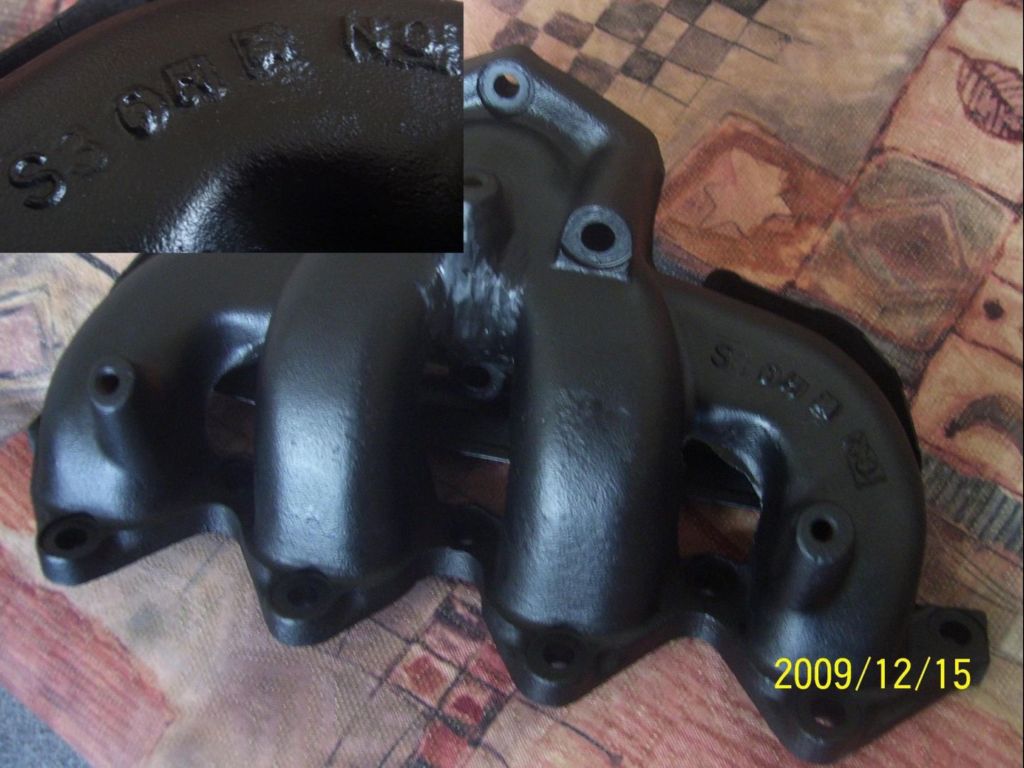

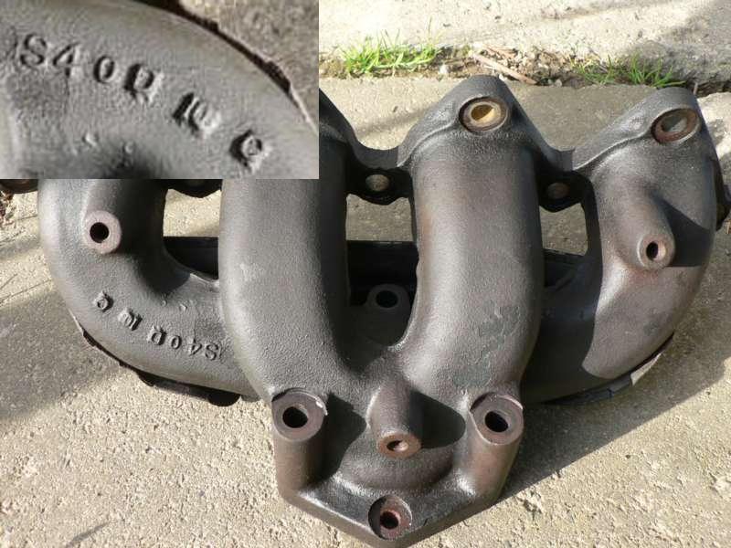

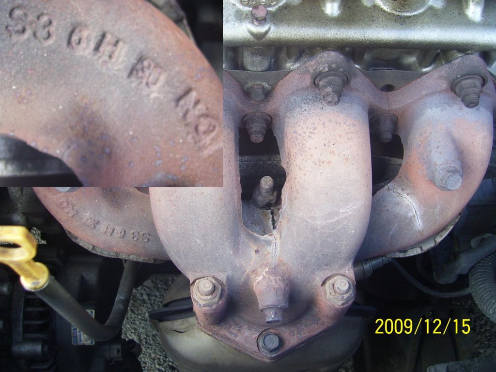

trochu oživím téma. Mám motor G4GF, tedy 2.0 102kW. Zajímá mě, jestli se někdo neorientujete v označování toho výfukového sběrného potrubí, má to odlitý nápis. Konkrétně moje potrubí na 2.0, pokud mám skutečně 2.0 (?) má označení začínající nápisem S3 (viz první foto). Sháněl jsem potrubí tady na foru klidně i prasklé, které si nechám zavařit (za nové utrácet fakt nebudu a chci být nepojízdný jen na dobu výměny kus za kus). Obdržel jsem foto od jistého člena, co měl rovněž 2.0 motor, ale potrubí s označením S4 (viz druhé foto). No a včera jsem koupil potrubí od Almara, který měl 1.6 a označení S3, tedy jako moje na 2.0 (viz foto 3, potrubí je již vařené a já mu dal povrchovou úpravu, aby trochu vypadalo).
Tak a ted mi řekněte, jestli to tam padne.....Všechny potrubí jsou verze s odděleným (šroubovacím) katalyzátorem.
Nebylo by od věci, kdyby někteří z vás uvedli, co maj za motor a jakej kod má vaše potrubí.....Leccos by se objasnilo.

no priruba ze strany motoru je stejna a jestli je stejne velkej katalizator, tak tam musi pasovat
btw to je pekne praskly

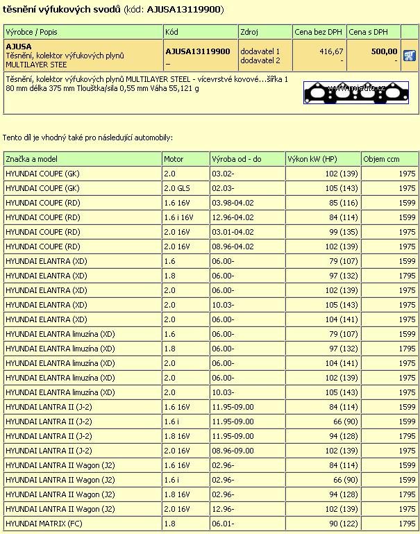

tak pokud tahle tabulka nelže, pak by to mělo být kompatibilní na všechny tři objemy (1.6 - 1.8 - 2.0)

Re: Praskle svody:-(
To je nějaká divná tabulka-je tam napsáno,že pasují i na Coupe GK a to má svody s katíkem v celku
.Tak jak tam mohou pasovat z RD?
V tabulce je jen těsnění,tak to bude stejný na RD i na GK.
