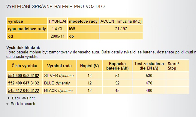

Kazdemu davaju rovnaku bateriu 12V 45h 410A ? lebo to je slabucka stane sa nieco ked dam silnejsiu?
Příspěvky: 8746
Re: Hmlovky (svetla do hmly)
v 1,4 ano. u CRDi je 70tka. Ked si pozries napr stranku Varty, tak najdes toto:
Politika Varty je zajimava, pro jednu motorizaci doporuci sice spravne tri jeji nabizene rekneme kvalitativni varianty, ovsem ke kazde jinou kapacitu, aby zakaznik skutecne poznal rozdil tech drazsich a pochvalil si vyborny nakup :) Blue i Silver se totiz daji poridit v 45Ah resp. 52Ah a bohate to bude stacit.
