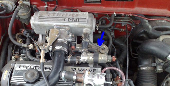

Tak dobrá a špatná zpráva
Ta dobrá je, že BOV už funguje..
Ta špatná je, že si dělá bordel v motoru, konkrétně mě nejvíc štve to, že stačí střední boost a jakmile vyřadim, tak motor chcípne. Normálně za jízdy. Což je v některých situacích celkem nepěkné...už jsem BOV utáhl, takže se to projevuje míň, respektive chce to větší boost, aby se to projevilo, ale pořád stačí jedno přeřazení po prudšim zrychlení a chcíp. Zvláštní je, že si to "pamatuje, že to má chcípnout, tj. dejme tomu prudkej rozjezd, rychlý přeřazení s odfouknutím, chvíle jízdy se zařazenou rychlostí a třeba po minutě člověk šlápne na spojku a najednou to chcípne. Stejně tak mi přijde, že když brzdim motorem a trochu pak přidám plyn, tak motor nejdřív chvilku ještě víc přibrzdí a až pak se chytne (dřív tohle vůbec nedělalo).
Yurii mi doporučil to zapojit sem (viz obr), takže tam to mam....nějaké rady?

Re: Blow-Off
Pokud dobře vidím tak tě nasměroval na ovládací membránu palivové lišty. Tam bych to tedy nedal, ale to asi jen z principu, ale udělal bych si s tím BOVem test rozjed se jak píšeš a nech ho chcípnout a pak pokud ti tam drží na hadičce do něj fouknout jestli uniká tlak pokud ano což bych čekal a vyčištění nepomohlo tak ho vyhoď.

Re: Blow-Off
No vidíš to men vlastně vůbec nenapadlo že to vede k tý liště tam asi bude zakopanej pes
No schválně se odpoledne mrknu do svýho motoru kam to zapojit líp.
