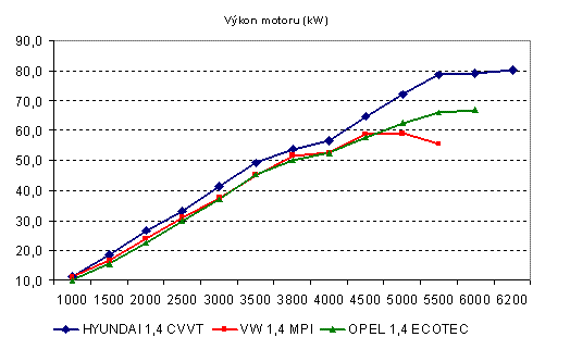

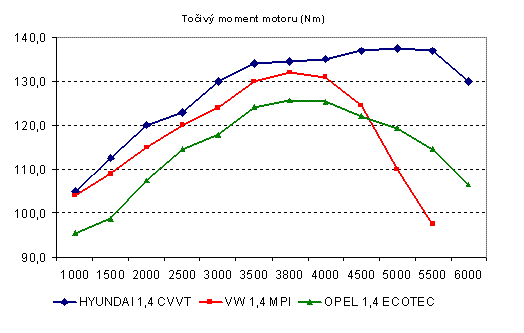

Příspěvek od Rubbs »
Hyundai i20 1.4i 74kW Style, Ice Blue, od 21.12.2009, najeto 42000 km

Nemyslim si, ze to je ten isty motor. Tento by mal mat 74 kW (5500 ot/min) a 137 Nm (4200 ot/min). Ten z grafu ma takmer 80 kW, pricom maximalny krutiaci moment dosahuje az v okoli 5000 otacok za minutu. Alebo ze by to boli teoreticke data vs. realne testovanie? :roll:

Podle křivky to je motor z i30, ne z i20.

Tak tak, výše uváděná křivka je z i30, ale motor je víceméně stejný, má trochu snížené maximální otáčky, proto je výkon 74kW v 5500 ot/min

Třeba k tomu, že pro 1,2 se dozvíš že je neekonomické točit motor nad 4000 a u 1,4 je ta hranice až někde kolem 5500.
Akorát mi nějak nesedí ten kroutivý moment, u 1,2 by měl být při volnoběhu kolem 100Nm a u 1,4 něco nad 110Nm a přiznám se, že když jsem se rozjížděl při testovacích jízdách i později s 1,2, tak mi nezhasla ani jednou. Když jsem se rozjížděl s 1,4, tak už mi zhasla hodně krát. Že by jiné odstupňování převodů?
