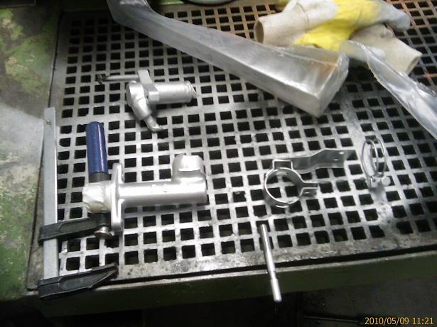

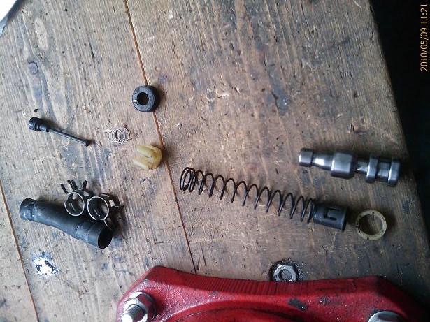

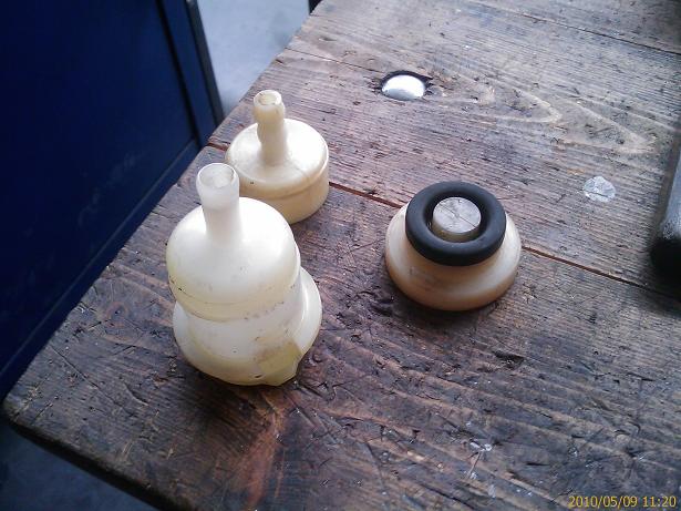

Takže repas spojkové soustavy
nejprve vše pořádně rozebrat a vyčistit

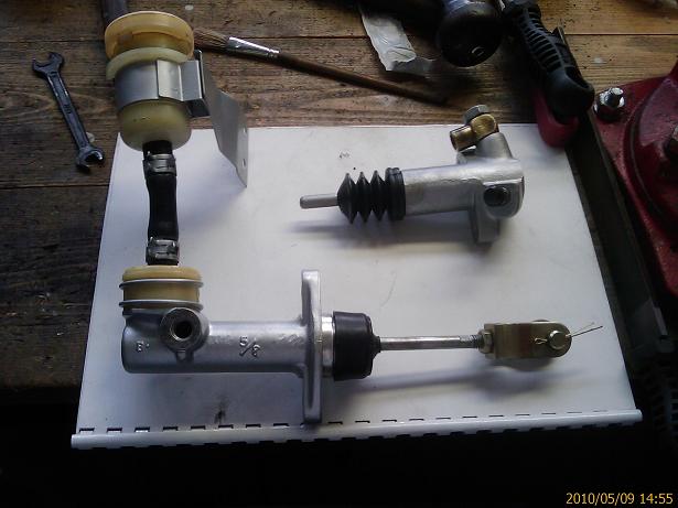

Po pořádném očištění vnější díly do stříkaného zinku
A sestavaný repasovaný celek válečků

A je to to zase v prdeli, krom toho ze mi od nekda od rozvodu kape chladici smes, este mi odesel prave repasovanej hlavni spojkovej valec a vsecka spojkovka mi vytekla do auta, se z toho fakt jednou zjančim až budu zase rozebírat celej ten pitomej interier a pedály abych se tam dostal :(

No jestli ta krabička pasovala nevím, vzhledem k tomu, že odešel ten hlavní spojkovej válec na kterej byla určená tak ho Vláďa buď špatně složil, nebo byly ty těsnění v riti :( To se uvidí až ten spojkovej válec vyměníme a uděláme rozborku / sborku :(

Těsnící kroužek jsem tam dal správně kdyby ne tak bude pouštět při každém sešlápnutí, protože to je dělané tak, aby tlak ve válečku tlačil na kroužek z vnitřní strany a tím přitlačoval na stěnu válce. Napadá mě jestli nevyletěl ten pojistný kroužek, protože jsem tam dal ten z repasné sady a jesli byl pro jiný model jako u té druhé sady kde neměl využití tak nemusel sedět správně a mohl vyletět sice bych to nečekal, protože tam padl jak by měl příští týden se na to juknem co se tam stalo.

Tak dneska sem zase odmontoval hlavní spojkovej válec... krom fiknutý prachovky na něm nebylo nic na první pohled viditelnýho co by značilo že je rozbitej, navíc všechny ta svorka co to drží je na místě správně, už sem neměl chuť se v tom hrabat tak to nechám na jindy a zatim budu jezdit otloukánkem. :?
