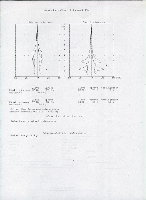

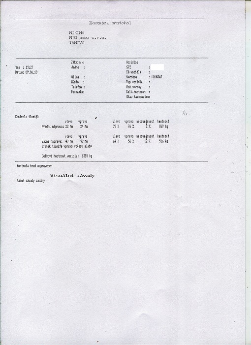

Tak blíži sa mi servisná prehliadka po 60000km a z toho dôvodu som bol dnes na testeri tlmičov v MIKONE. Asi som mal nejakého tušáka, alebo čo.
Výsledok je pre mňa zaujímavý. Predné tlmiče akotak v poriadku, avšak zadné sú kaput:
predný ľavý 78% a pravý 76%, nesúmernosť 2%
zadný ľavý 64% a pravý 56%, nesúmernosť 12%
A ešte nejaké hodnoty, zrejme zdvih v mm:
predný ľavý 22 Mm a pravý 24 Mm
zadný ľavý 49 Mm a pravý 59 Mm
Ináč v pondelok som objednaný na servisku, tak uvidím ako sa zachovajú. Myslíte, že mám nárok na výmenu zadných tlmičov ?
Auto kupované 8/2007.
Prikladám protokol vytlačený na ihličkovej tlačiarni...

Re: Podvozkove casti (tlmice, pruziny)
ak sa nemylim, tak zaruka na tlmice je 45 000km... ale v pripade, ze budes mat stastie a prijmaci technik bude mat dobry den, tak by mohol prizmurit ocko...
p.s.: chlapik zo suzuki swift klubu bol na teste tlmicov v kratkom case po sebe a vysli mu 2 rozdielne vysledky...

takze ver testom tlmicov...
Ahoj JoKo,
teraz som prechadzal servisnu knizku a veru nikde som nenasiel zmienku o tlmicoch. Nie su uvedene ani v rychloopotrebujucich sa dieloch. Ak si to niekde nasiel, daj vediet kde.
Normalne je na auto zaruka 3 roky.
neviem ako ty, ale ja mam tam uvedenu nejaku takuto vetu:Enigmatique píše:Ahoj JoKo,
...stieracie listy, hnacie remene, brzdove oblozenie, spojkove oblozenie a ine v dosledku bezneho opotrebovania.
to "a ine" je podla mna velmi dolezite. pisu tam pre rychloopotrebovatelne diely zaruku 2roky, ale ako som pisal uz velakrat, vzdy to zavisi od prijmacieho technika... u mna to tesne pred koncom zaruky bez problemov vymenili v autopalace pri cca 55 000km.
Ok, díky za info, tu istú vetu tam mám aj ja. Takže uvidím ako dopadnem v pondelok. Potom dám vedieť...
