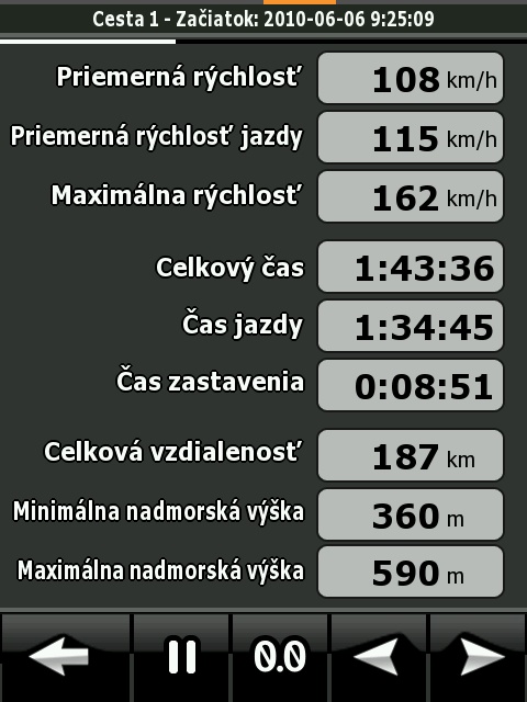

Trosku oneskorene,ale predsa
report z dlhsej jazdy.
Tieto pneu(v tomto rozmere) zodpovedaju uplne presne udajom na tacho,na cca 500km meranych bol rozdiel len asi 3km voci udajom z GPS.Gumy je trosku pocut,ale iba na hrubom anglickom asfalte,maju celkom makku zmes,drzia ako pribite na ceste a na kamenoch,uvidime co zivotnost.Musel som zhodit predne zasterky,lebo pri vytoceni a preperovani trosiiicku malo dreli o ten upevnovaci srobik zasterok.Co sa tyka spotreby pohyboval som sa medzi 9,3-11,8 medzi jednotlivymi tankovaniami(cca 400-550km na jeden trip)Ale neberiem to za relevantne,pretoze celu cestu bol uvolneny snimac tlaku v sacom potrubi a viacej zral(si myslim) Dalsi krok bude nahrada alternativnych tlmicov,povodne maju uz svoje lepsie casy za sebou. Kolega z nemeckeho fora mi poslal kontakty na pana,co upravoval tlmice na Starexa,priamo z firmy Maas,ktora vyraba zname systemy pruzenia Trail Master.Uprava by pozostavala z vymeny zadnych pruzin a novych tlmicov,prepokladany zdvih +35mm/65mm .Uvidime,co na to cenovka,cakam na odpoved. http://www.trailmaster.de/stageII/stageII%20English.htm
- jeden screenshot z tejto jazdy,celkova bola 2100km

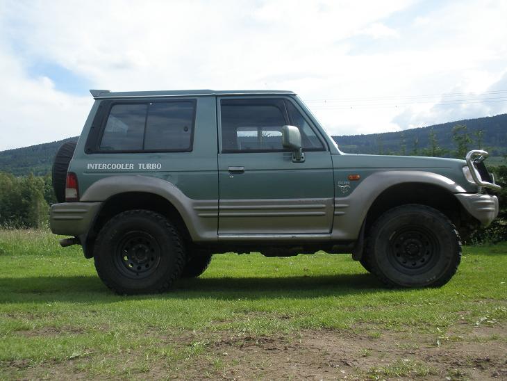

sada disků 6x139,7 a pneu 31x10,5x15 GG za 5000,- komplet sada
chlapy dostanete na starexe 265tky?
Re: Starex 4WD-vacsie pneu,disky,upravy podvozku
ahoj, na mýho starocha tak nejvíc 235....možná snad 31 ale ta šířka je už moc....neni to takovej off a bylo by potřeba značně upravit blatníky, lemy atd...škoda, jinak bych do toho šel...

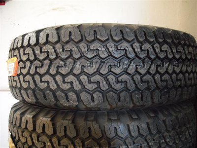

ale vím vo 2vouch truckách za hubu..ale 215tky
a pjeknej vzorek
a pjeknej vzorek

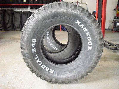

chlapi, 31 na 10,5
a 31 na 11,5 - jakej je rozdíl v tom druhým čísle...je to šíře běhounu? je to tako 75 a 80? nebo jak poznám, jak sou kola široký?
