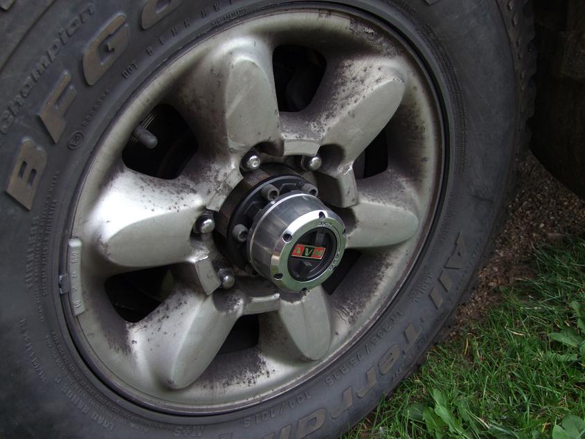

Takze,nedela za nami,volnobezky nahodene,ked som len rukou pretacal,tak mam pocit,ze nejakych 30-40% sa otaca koleso lahsie ked su vypnute,potestime spotrebu

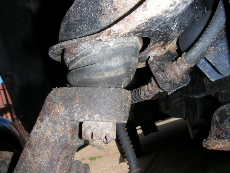

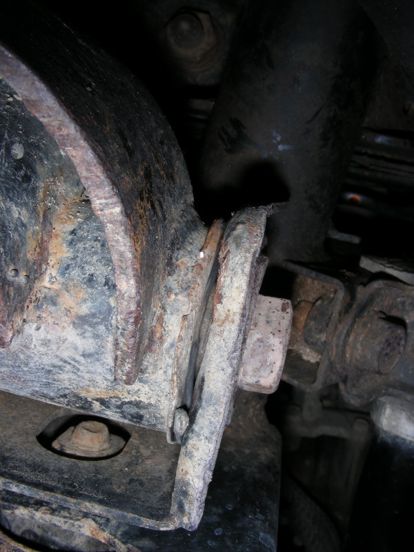

Pri tej prilezitosti som skontroloval aj podvozok,vrchne gulace su OFF-objednavam a hned aj spodne,nech je to spravene pri jednej prilezitosti,zaroven som znovu skontroloval lave lozisko,nanovo nastavil. U Kelly chcu za cele spodne rameno 271€,strasne ceny
keby som ho objednal z Koreje,stoji 130$.Tiez som zistil,ze prava strana ma narazene predok toho spodneho ramena(preto som sa zaujimal o cenu celeho ramena) a tak pri perovani skrelo rameno o drziak(kov na kov) ale stacilo to trosku pripacit a vyrovnat. Tym sa vysvetluje aj ten slaby skripavy zvuk pri preperovani a opotrebene gulace vysvetluju kovovy zvuk tiez pri preperovani. Vymenime spolu aj s kotucmi,platnickami a tlmicmi.Nech mam pokoj zas dalsich 150tkm

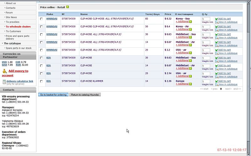

elcats.ru, kia-trade.ru,autoparts.com.....ja to robim vari cez tri weby,na jednej kuknem vizualne,na druhej najdem katalogove cislo(lebo na prvej je interne znacenie) a z tretej to objednam.
PS dodatok: VIN,aj kataloghttp://www.auto-compas.ru/_pages/hyundai/index.php
ale ten ti neda cele katalogove cislo,ale dobry na zobrazenie suciastok. Je to na hovno,aby si clovek vsetko dohladaval,pretoze dealeri si strazia svoje drahe kseftiky.

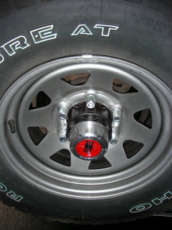

Tak volnoběžky dorazily dnes a hned sem je tam namontoval, je to fakt hračka
. Disconect sem zaaretoval v zařazené poloze a odstranil ten stupidní podtlakový píst, zbytek instalace sem tam nechal jen sem zaslepil trubičky podtlaku aby mi to tam nenasávalo bordel. Ted si ty polofunkční elektroventily můžou cvakat jak chtějí a me už to rozhazovat nebude
. Všem vřele doporučuju udělat totéž. Nejvíc sem se desil finanční stránky ale sehnal sen je za 4900 kč s daní a do oprav elektroventilů a potlaku sem už nastrkal mnohem víc. Ted už bych měl jen šetřit, jak opotřebení součástek, které se teď nemusí točit, tak palivo. Lehkou prjížďkou v terenu sem ověřil funkci a chodí to báječně
