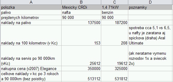

kedze dneska je v praci trochu mrtvo, troch som premyslal o nasledujucich motorizaciach... a trochu matiky ma nezabilo a tak som mrkol aj na naklady spojene s prevadzkou auta (co je tiez nezanedbatelna polozka)
len prosim ziadny flame, ide mi o to ci sa pri mojom najazde skutocne ta nafta oplatila. A vyzera to tak, ze ano. K 1,4 som nepripocital vymenu rozvodov a 2x vymenu sviecok (po 45 000 a po 90 000), odhadol by som to na 6 tisic aj s materialom. Zarucne prehliadky som u oboch dal v autorizaku (aby to bolo fer) a zohladnil som vyrok "CRDI je nakladny na servis" a dal som u 1,4 o 1000kc mensie naklady na servis. Aj ked v reale je rozdiel co viem len u mnozstve oleja a to je rozdiel cca 350kc. Ale budiz

Ahoj,
tak si zkus u benzínu doplnit položku plynofikace - cca 30 000,- Kč ( tzn plany, nádrž, zápis, kontrola tlaku v paneu + lepící sada a kompresor )
u servisů kontrola a seřízení plynu + filtr cca 800,- Kč kždých 15 000km
a do položky palivo směs 7l LPG po 14,50 + 0,2 l benzinu po ......
pak jsem zvědav jak Ti to vyjde
dej vědět
clay
PS: nemá cenu abych to počítal, když Ty máš už tabulku hotovou

kedze toto vyrobca neponukal od vyroby, nekalkuloval som s tym. Ale vidim dvoch solidne aktivnych clenov 1,4 LPG a spominaju ze im to jazdi dobre. Pre mna by ale LPG bolo problematicke, resp neriesil som to kvoli potrebe parkovat v garazach a malom dojazde. A vlastne aj prestavbe vs zaruka.
V kazdom pade suhlasim, ze ak ratame aj 7l LPG na 100km, tak pri 90 000km to bude 91 400 Kc, co je polovica oproti benzinu a cca 70% z ceny paliva u dieslu. Tie servisne zasahy su ako pises korunove zalezitosti, podobne ako sem-tam nejaky benzin na rozbeh
Ako som vsak pisal pre moje potreby by bol dobry iba ak LPG rovno z fabriky s dojazdom aspon 600km bez potreby rezervy.. tu garaz by som potom s radostou vynechal

No nevím jak velké místo tam místo rezervy je. Na Santíkách máme nádrže na 65l s tím, že se dá využít 80% objemu.
Takže kdyby se Ti tam vlezla 50l tak máš 40l LPG a dojezd cca 500km.

Mexican :1.4ka stála v roce 2007 325 000 kč ?? To ji příští rok takhle hodně zlevnili
protože, když jsem v březnu 2008 objednával Accenta, tak 1.4ka Elegance stála 290 000 kč .... a 1.6ka 300 000 kč ..

neverim tomu, ze rozdil v porizovaci cene byl jen 25000kc.

Rozdíl v ceně byl 30000. Elegance 1.4 stála 310000 a CRDi stálo 340000, obojí ceny bez metalízy. Mám ještě uložený ceník z roku 2007.

mna stal zaklad Elegance CRDi - mam to na fakture 329 000, pocital som tam ale este metalizu a par veci ako radio, zasterky. O par mesiacov neskor bol rozdiel medzi 1,4 a crdi 10 000kc (to uz bolo pre mna neaplikovatelne), pouzil som vypocty ktore sa vztahovali v dobu ked som auto kupoval ja - august/2007jaara píše:Rozdíl v ceně byl 30000. Elegance 1.4 stála 310000 a CRDi stálo 340000, obojí ceny bez metalízy. Mám ještě uložený ceník z roku 2007.

verit mi ta nik nenuti. vypocet som robil pre seba, nie pre teba. A ak nemam dovod klamat jedinemu cloveku na svete, som to jaHardcam píše:neverim tomu, ze rozdil v porizovaci cene byl jen 25000kc.

Pěkně hejbali s cenama. Já měl v době koupi auta základní cenu v Eleganci 319 900kč za CRDi, za 1.6 chtěli 299 900kč a 1.4 za 289 900kč, pak automat 1.4 za 329 900 ! kč. Vše v Eleganci...
