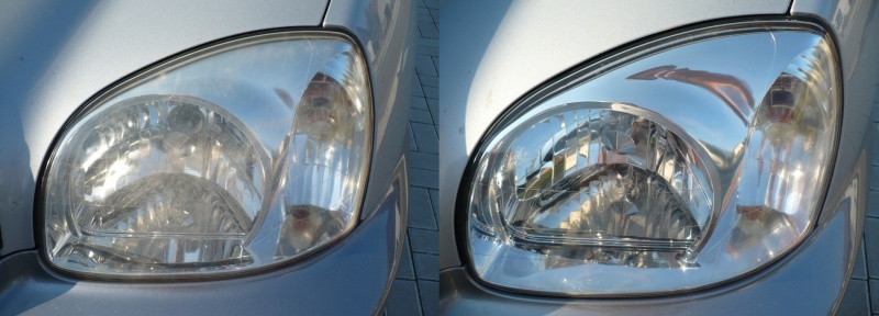

Tím jsem leštil světla já,přesněji mlhovky na kupéčku a i mladá si všimla že je v tom rozdíl a to je co říct.
stalo to nějakých cca 80kč a je toho na celou flotilu

Re: Renovace prednich svetel
Přeleštit překrytím nanovrstvou se s tím určitě dá (na jak dlouho?), ale rýhy neodstraníš. K tomu účelu to je docela drahé. Lepší jsou sady, kterýma povrchové dírky, škrábance nebo znehodnocený krycí lak nejprve zabrousíš a pak zaleštíš. Povrch je pak jako nový. V podstatě indentickou sadu nabízejí jak 3M tak www.autolesk.cz, ale u 3M je méně pasty a cena je o dost vyšší. Princip renovace je vždy stejný...

stejneho vysledku jsem dosahl obycejnou pastou TEMPO za 100 korun, a vlnenym kotoucem na vrtacku.....Plano píše:Tak jsem dnes taky leštil, Glassy lite z http://www.tekutesklo.cz, výsledek řekl bych perfektní.
Pridam aj ja moju skusenost, cca pred 2 mesiacmi som si kupil Displex pastu za 3 eura alebo tak nejak, lebo moje svetla to ked niekto vidi tak nechape, ze vobec cez ne svetlo prenika.
Vylestil som pastou Displex a nadhera ako nove, kym neprisiel dazd cize za tyzden som mal tie svetla take iste mozno este horsie. Nedavno som bol v servise menit rozvody a pytal som sa ich ci vedia nieco spravit zo svetlami a oni ze hej. A ja ze ok niekedy sa objednam a ked som prisiel po robote po auto tak svetla krasne diamantovo ciste a vylestene. Normalne smirglami a este aj nalakovane proste nadhera
no ja to mam po tom lesteni TEMPO pastou zatim dobry po prvnich destich
urcite sem pridam zkusenosti jak to vypada po case.. kdyztak to prelestim znova hehe
udelal jsem i jednu zadni, ktery byli teda uz tak dost pekny, ale pro prorovnani. tak ta jedna co jsem delal vypada vylozene jako max rok stara
ten displex je nahouby zkousel jsem to na mobil a to proste nejak vyplni ty skrabance ale nema to zadnou odolnost.. tohle vylozene lesti! bacha ale na vysoky otacky abyste to sklo neprehrali, porad hlidat rukou teplotu toho plexi.
s tim lakem napis po prvni zime jak to dopadlo
tohle mi prijde bejt ze tam nepatri, naky ciry lak! ale preju ti at to vydrzi
