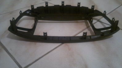

Jo ahá! #-o Musíš sundat celý střední rámeček kolem rádia. Máš ho buď stříbrnej nebo šedý... Odklopíš přihrádku spolujezdce, úplně, tzn že vyndáš plastový zarážky po stranách a celý ty dveře se maximálně otevřou. Strčíš ruku dovnitř a nahmátneš plastový packy na rámečku. něčím tvrdým, třeba šroubovákem, na ně musíš zatlačit a postupně je vymačkat ven. Rukou to neuděláš.
Začal bych dolním rohem.. pak už to pujde líp i zepředu.. hlavně opatrně!
Dole jsou 4 packy, nahoře 5. viz foto. Ty boční držej výdechy ventilace... tu vysuneš i stím rámečkem...

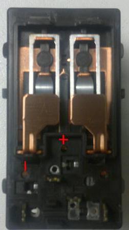

Takže na Obr 1 je pohled na tlačítko ze strany kontaktů... kontakty jsem označil + a - , to jsou body kde jsem nalezl mých potřebných 12V

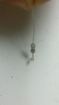

Na Obr 2 je pohled zvrchu na úplně rozebrané tlačítko. Jsou tam označené opět body + a - , bohužel, nejsou vytaženy na povrch tlačítka ale jaksi pod povrchem, protože kontakty jsou zalisované v plastu, talčítko je jaksi "dvoupatrové" co se plíšku kontaktů týká..

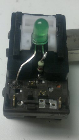

Na Obr 3 je vidět, kontaktní místa, kde jsem musel odfrézovat plast abych mohl pájet diodu s odporem..

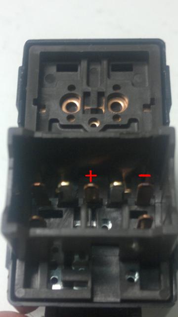

Na Obr 4 je jen upravená nožička odporu, zatočená do plochy, aby hezky přilnula k pájené plošce kontaktu.. ten je nutné patřičně ohřát abyste neudělali "studeňák".. Stejně zamotanou nohu jsem udělal i na diodě.

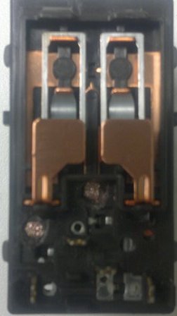

Na Obr 5 je již hotové tlačítko
Takže jediný problém je v odstranění trocha plastu, aby se nám hezky odhalila ploška kontaktu z druhé strany tlačítka.. jinak je to triviální :-)
