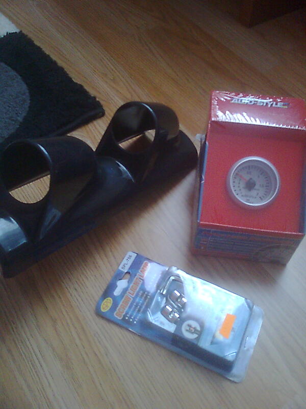

Takze konecne mi dnes prisiel balik :D/

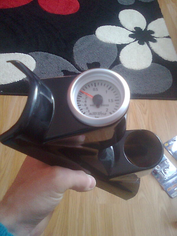

Ja sa uz na to vyseriem :D ten budik vobec nejde tak ako ma,vsetko mam dobre zapojene a toto to robi....
Rozmedzie je tych 0,6baru ale je to v zapornych hodnotach od -0,8 do -0,2

Ale na konci videa je ručička na volnoběh alespoň an nule :)

nie,na konci som ho odpojil,preto vyskocila na nulu :D ,ona je na volnobeh na tych -0,8

Nemoze to byt nieco s turbom?preco je to v minuse? :cry: :cry:

nedovedu si představit co by muselo s turbem bejt aby to udělalo tohle... jedině by se netočilo.

Aha co som si vsimol....Pikolik to ma tak isto ked stoji,tiez ma rucicku niekde pri -0,8

Hele zkousel si s tim budikem jet? Turbo poradne tlaci az kdyz se rozjedes... mozna mam jinak cejchovanej budik. Skoda ze ho nemam zapojenej a vlastne uz ani nevim kam sem ho dal :( Bych ti nahral co ma delat.

Akurat ked som si vsimol tu fotku ze aj on to ma tam v minuse tak som si uvedomil ze sa pojdem povozit,ja som to iba osadil,nastartoval a ked som videl ze je to v minuse tak som to nechal tak....
Zajtra to poriadne vyskusam.... :D/

Kazdopadne muj budik se chova tak ze je v minusu, slapnu na plyn, rucicka jeste klesne trochu do minusu ale pak vyleti do plusu.

Skusim sa zajtra s nim prebehnut a uvidim,dufam ze to je v tom a bude to ok [-o<

Takze,dnes som to nahodil,bol to prevetrat...natocil som aj video ale nieje tam skoro nic vidno tak to iba opisem....
Dokym nastartujem rucicka je na 0 ,akonahle nastarujem rucicka klesne na -0,8 ,pohnem sa rucicka ide vyssie a vyssie,dam pedal na podlahu a rucicka vyskoci na +0,6 :D/ takze je asi vsetko ok,nie?
