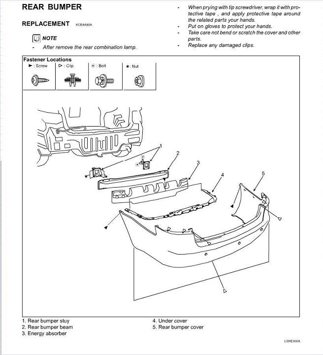

Zdar, uvazuji o montazi parkovacich senzoru do zadniho narazniku, namontoval bych si to sam, ale potreboval bych navod / manual / popis, jak sundat zadni naraznik = nemate nekdo? Nechci to zacit montovat jen tak = zkouset to jen tak bez manualu, chtel bych nejdrive vedet kde jsou srouby / zacvaky atd. at to nekde neurvu... :hyu: :wink:

Snad ti to pomůže.

montoval jsem si parkovací čidla sám na přední i zadní nárazník a jde to i bez sundání nárazníku vpředu mám 2 čidla a vzadu 4 a celkem v poho stačí mít strunu nebo kus drátu na protáhnutí a něco ostrýho na vyříznutí tý tvrzený pěny a pohoda a to tam mam ještě navíc tažný. Dělal jsem to poprvé a zabralo mi to nějakých 5 hodin a to jsem ještě dával kafíčko atd. Tak ať se zadaří
To zni zajimave :-) Muzes prosim zkusit jeste nejak blize popsat postup montaze, tj. kudy jsi protahnul kabelaz od cidel a jak vlastne jsi to v narazniku protahoval = kdyz vyvrtas diru a do ni das kablik s protahovaci strunou, tak jak a kam to protahnes?
