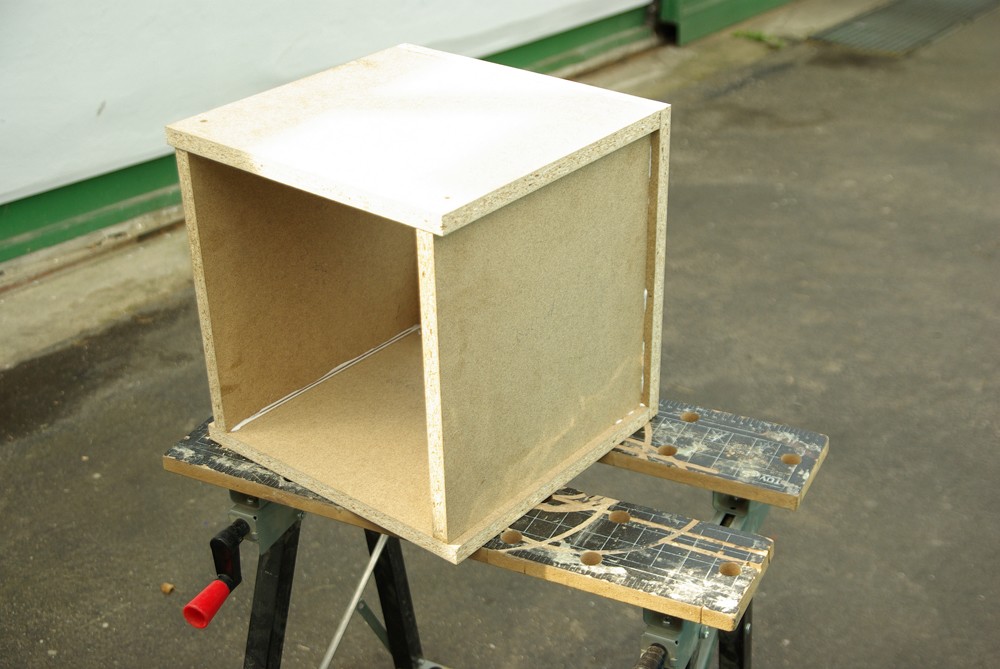

Tak par fotecek z minule soboty...

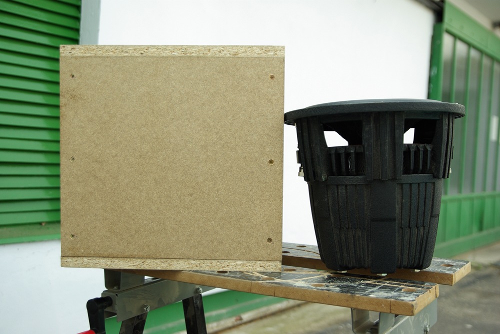

Puvodne jsem do scoupe delat nic s hudbou nechtel,ale mel jsem prebytecnej zesilovac se subwooferem na ktere se mi pouze prasilo, tak jsem se rozhodl,ze ho do scoupe hodim..
Foto ze stavby "ptaci budky"
) je to jen low stavba, s minimem nakladu... takze i tak vypadaji pouzite materialy..
Material - 19mm drevotriska, lepidlo, par vrutu, silikon
a trochu koberce a chemoprenu..
- pohled do budky:)
- IMGP3796.JPG (129.78 KiB) Zobrazeno 2354 x
- IMGP3795.JPG (127.73 KiB) Zobrazeno 2354 x
- IMGP3799.JPG (167.93 KiB) Zobrazeno 2354 x

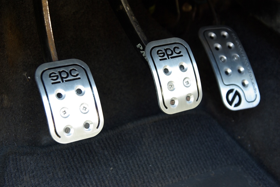

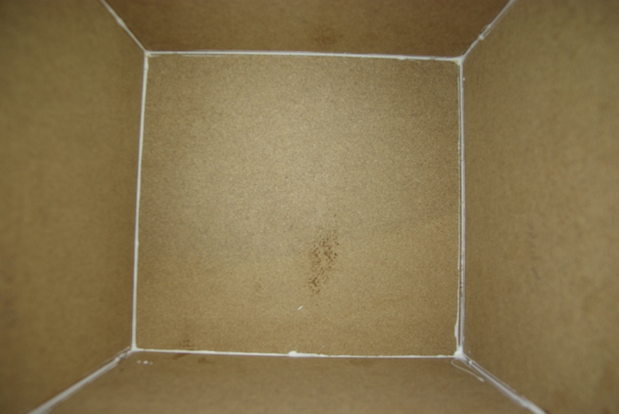

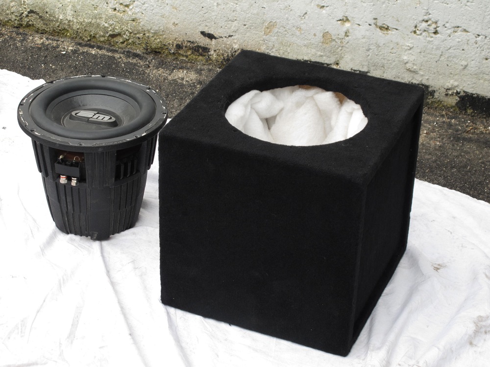

Konecne jsem se taky odhodlal k tomu,abych namontoval pedaly..
Jinak bedna je uz i potazena.. a dovnitr jsem dal rouno, abych prostor akusticky zvetsil..
- potazena bedna..
- IMG_4525.JPG (186.86 KiB) Zobrazeno 2354 x
- pedaly..
- IMGP3809.JPG (154.68 KiB) Zobrazeno 2354 x

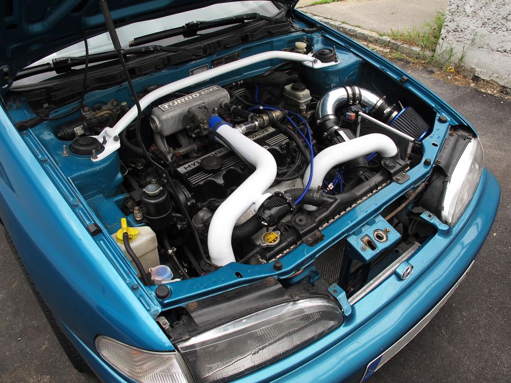

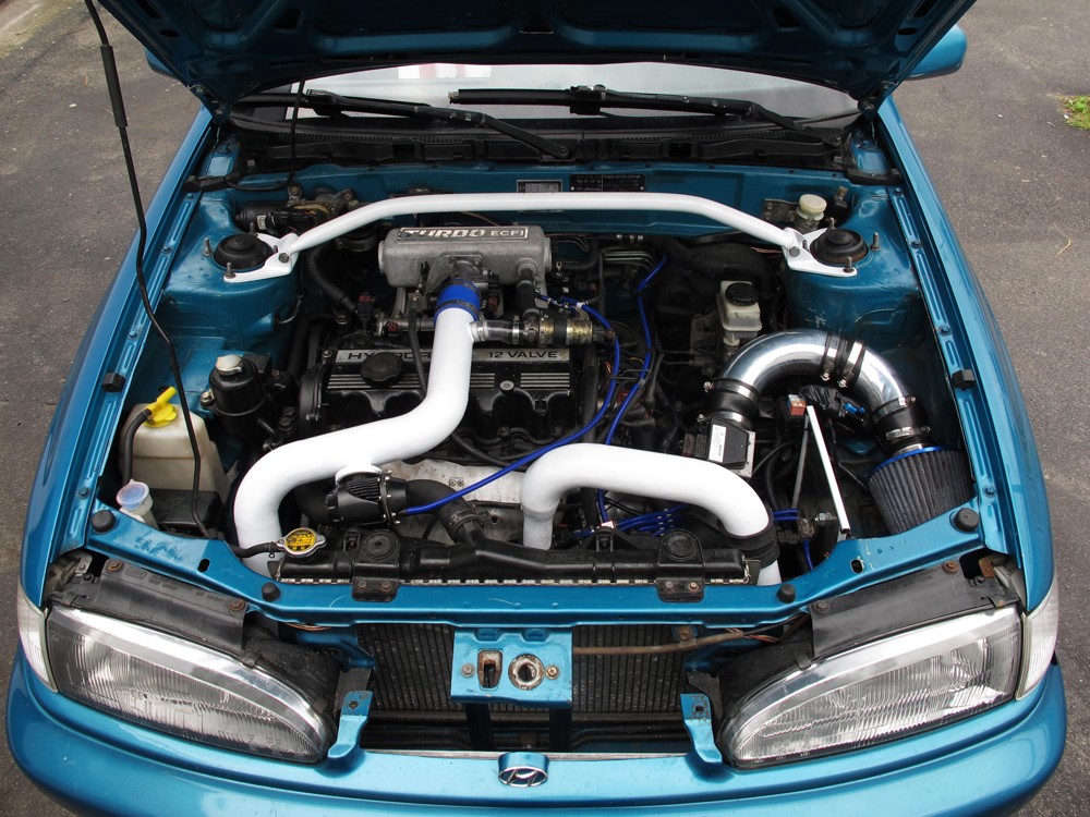

Taak a posledni veci co jsem stihl..
Baterka jsem premistil do kufru
posunul jsem filtr a trosicku odstinil plechem od tepla.. Zacistil jsem vsechny svary na trubkach k ic, presunul BOV.. Pak uz jsem jen strikal trubky k ic a rozpernou tyc do bile barvy..
Tyto dily nakonec jeste necham dat do komaxitu, pac lakyra zrovna nejsem

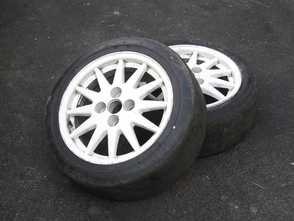

Jeste jsem vytahnul podlozky na zvyseni a nakonec konecne prezul na letni.. R16 7 1/2 siroke .. Pneu 215/40 R16
- IMG_4526.JPG (227.71 KiB) Zobrazeno 2351 x
- IMG_4527.JPG (165.33 KiB) Zobrazeno 2351 x
- nova kolecka..
- IMG_4533.JPG (226.91 KiB) Zobrazeno 2351 x

Kola tuhle sezonu uz takhle dojezdim, pac potrebuju auto temer kazdy den.. Ale o predelani jsem uz premyslel
