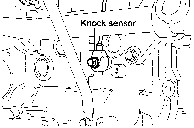

Tak jsem byl na diagnostice a zjistili mi 3 závady. Asi ta nejdůležitější-čidlo klepání. Chybu mi vymázli, kontrolka zhasla, ale nyní asi po týdnu se opět rozsvítila a to při rozjezdu do kopce, kdy jsem jsem musel víc šlápnout na plyn. Nechci to hned dávat do servisu. Jen bych se rád podíval na ten kabel čidla -kde přesně ho hledat ??? Jinak to může být i vlnovec. Ten je taky už potrhanej. Díky za příspěvky.

Tak z tohto obrazka tazko posudit kde to cidlo je ... #-o :-k

mayq píše:Tak z tohto obrazka tazko posudit kde to cidlo je ... #-o :-k
Proč, je to jasné už z nákresu. Pro ty, kterým to nic neříká asi takto: dané čidlo je na bloku motoru pod sáním, kabel od něj vede okolu trubky na vodu nahoru a konektor je přidělanej na potrubí sání. Možná by to šlo i nafotit, ale určitě to každej najde......

Tipnu, že to Mayq myslel ironicky :mrgreen:
